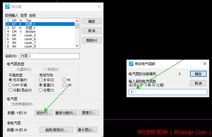

有时候在pads软件中设置了多层板,但实际上在设计的过程中不需要设置这么多层,下面就讲解一下如何删除内层的电气层第一步:输入无摸命令z 2(要删除第多少层就输入Z 几)

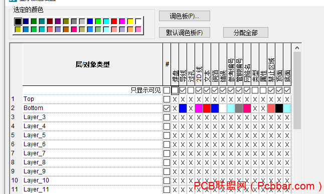

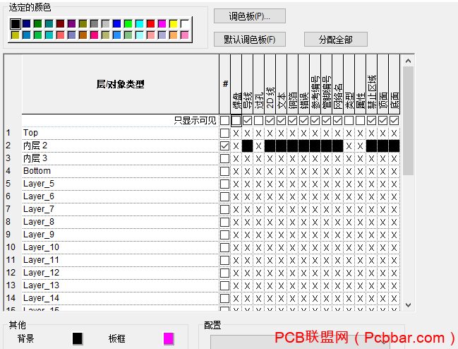

第二步:执行菜单命令设置-显示颜色,将过孔跟焊盘进行隐藏

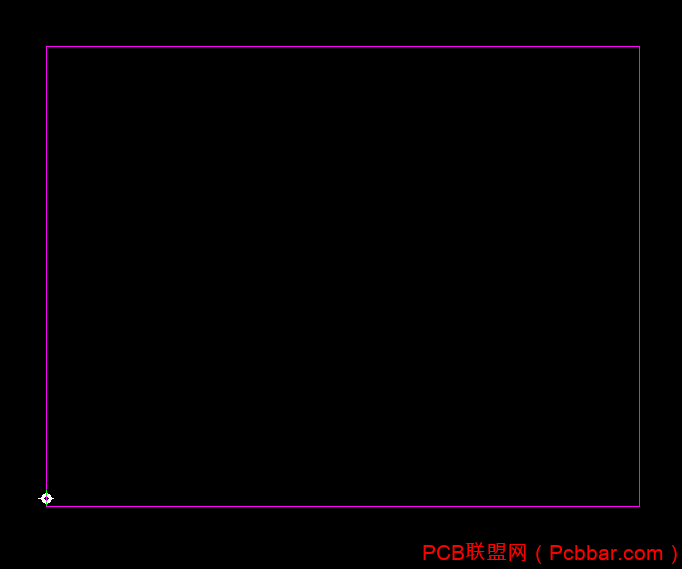

第三步:将这一层的所有元素选中删掉
第四步:执行菜单命令设置-层定义

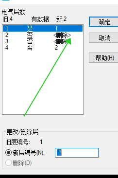

第五步:在弹出的界面点击修改,输入所需要的层
第六步:点击确定即可在弹出的窗口删除相应的层了
