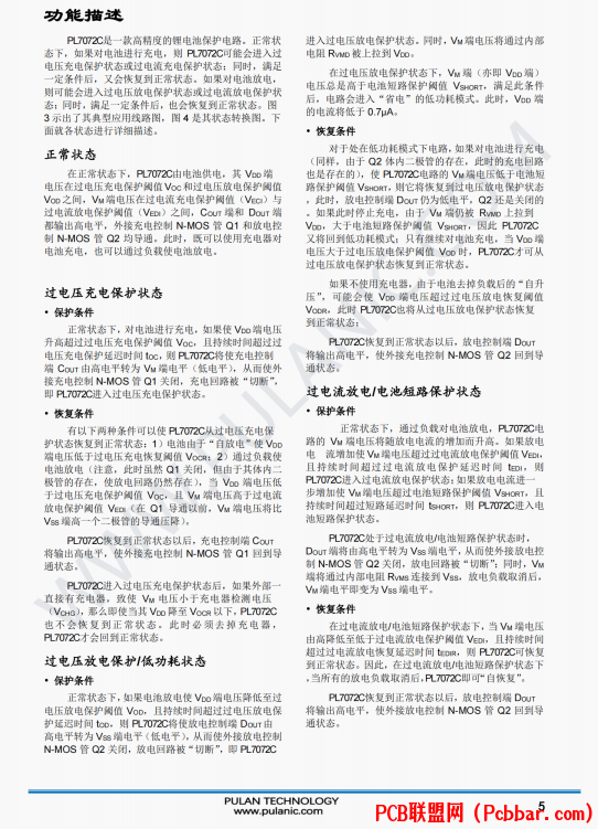

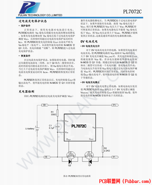

PL7072是一款专为单节锂离子或锂聚合物电池设计的高精度过充电和过放电保护电路。该电路集成了过电压充电保护、过电流充电保护、过电压放电保护以及过电流放电保护等多项功能,确保电池在使用过程中的安全性。
在正常工作状态下,PL7072的Vpo端电压会维持在设定的过电压充电保护阈值(Voc)和过电压放电保护阈值(Vop)之间。同时,其Vm检测端电压也会保持在过电流充电保护阈值(VEci)与过电流放电保护阈值(VEDI)的范围内。此时,PL7072的Cour端和Dour端会输出高电平信号,使外接的充电控制N-MOS管Q1和放电控制N-MOS管Q2保持导通状态,从而允许电池正常充电和放电。
当电池出现过充、过放、过流等异常情况时,PL7072能够迅速检测并作出反应。一旦检测到这些保护条件,Cour/Dour端会由高电平变为低电平,使Q1/Q2由导通状态变为截止状态,从而切断电池的充电和放电通路,有效防止电池损坏或发生安全事故。
此外,PL7072还具备恢复功能。当电池的异常状态被消除并满足恢复条件后,Cour/Dour端会重新输出高电平信号,使Q1/Q2恢复导通状态,电池再次进入正常工作模式。
为了确保保护的准确性和可靠性,PL7072对每种保护状态都设置了相应的延迟时间。只有在保护条件持续存在并达到设定的延迟时间后,PL7072才会触发保护动作。这种设计可以有效避免由于瞬时干扰或误判而导致的误动作。
PL7072还**了多种型号选择,以适应不同电池的电压和电流要求。同时,它还具有极少的外围元器件需求以及超小型化的SOT23-6封装,使得它在设计和集成时更加简便和灵活。
总的来说,PL7072是一款功能强大、性能稳定、易于集成的单节锂电池保护电路,适用于各种需要高精度过充过放保护的锂电池应用场景。无论是手机、平板电脑等消费电子产品,还是电动自行车、电动工具等动力锂电池应用,PL7072都能**可靠的电池保护解决方案。
