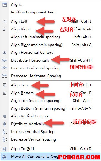

发表于 2016-8-30 18:48:35 | 显示全部楼层 |阅读模式
等间距排列  横向等距对齐 垂直等距对齐?
技术支持 官方 QQ 群: 547971984 技术论坛: www.pcbbar.com
9512
50272
发表于 2016-8-30 18:52:49 | 显示全部楼层
这个是Ad有一个垂直等间距和横向等间距的命令,可以选择相关器件,然后再执行对应的命令即可完成操作,如下图所示:

发表于 2016-11-19 10:18:40 | 显示全部楼层
实用,这个命令是常用命令
发表于 2016-11-23 13:07:00 | 显示全部楼层
可以设置快捷键,更加方便
141
709
709
发表于 2017-5-1 20:09:20 | 显示全部楼层
通过按住ctrl+左键,设置好快捷键后,速度能更快!
