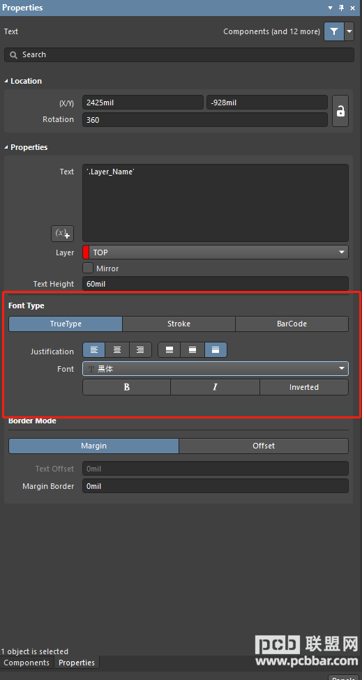

首先我们添加中文字符:点击上方的“放置字符串标识”,然后在“properties”面板中将“Font Type”修改为“TrueType”,并选择想要的“Font”,之后在上方的Text中输入想要的中文文本
+08:00C423联盟网7511..png +08:00C423联盟网6241..png

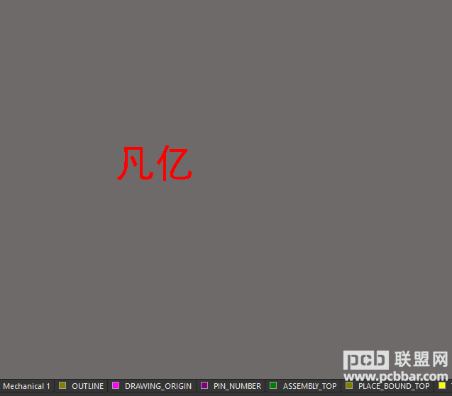

之后我们就可以在PCB中看到刚刚输入的字符

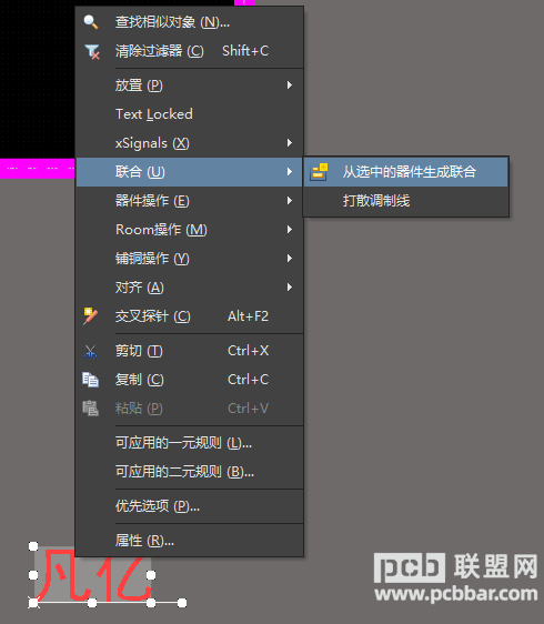

如何调整其大小呢?首先,我们选中该字符串,然后右击,联合,从选中的器件创建联合
再次选中字符串,右击,联合,调整联合大小,拉动边角的结点,即可调整字符串的大小
