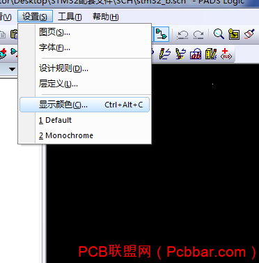

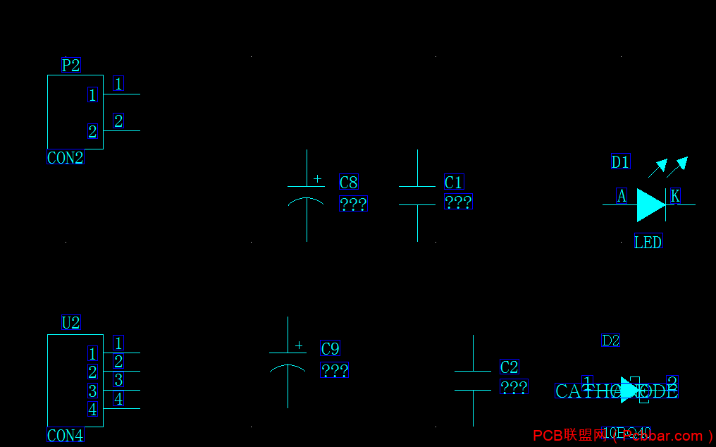

      在logic原理图设计界面中,会存在器件的位号或者是参考编号出现边框保护的现象,如下图所示。导致许多设计者在进行原理图设计时感觉到眼花缭乱,从而想要将此方框进行关闭该如何处理呢?       +08:00C398联盟网2557..png
    1.点击“设置”菜单栏中选择“显示颜色”选项,如下图所示:
    2.弹出对应的“显示颜色”对话框中将不需要对应元素的方框进行颜色设置即可,然后点击“应用”即可,如下图所示:

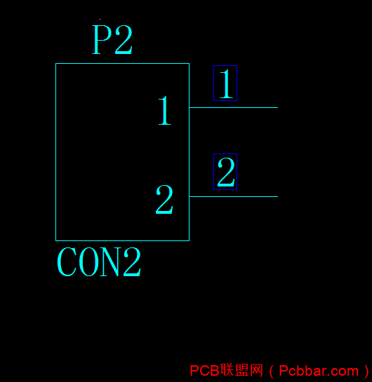

    3.可以查看如下效果图:
