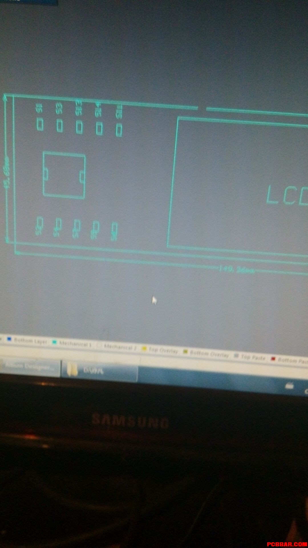

导入DXF时,进行禁止布线层,需要复制那个机械层里面的框,怎么进行选择外围框,我看视频太快,不知道按什么键进行多选的。因为框没有连起来!

SL是线选命令  SI是框选命令
然后按住shift键是多选命令
这两个命令结合使用 可以实现多线段的线选或者框选
