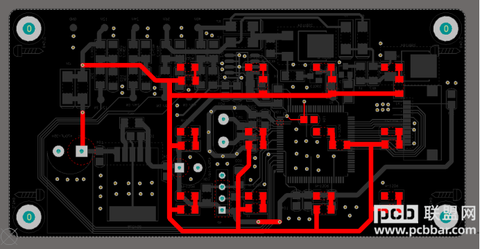

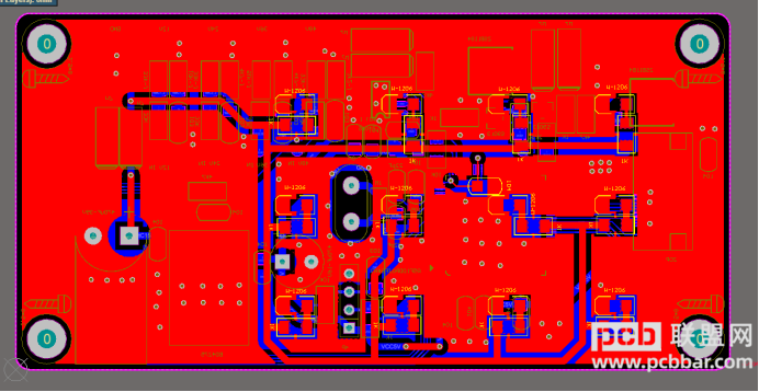

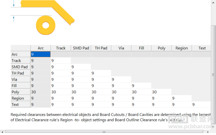

两层板稍微提升力下难度可以很好的考验布局布线能力,报错的话按照这个规则修改除背光灯外其他原件尽量放在背面
