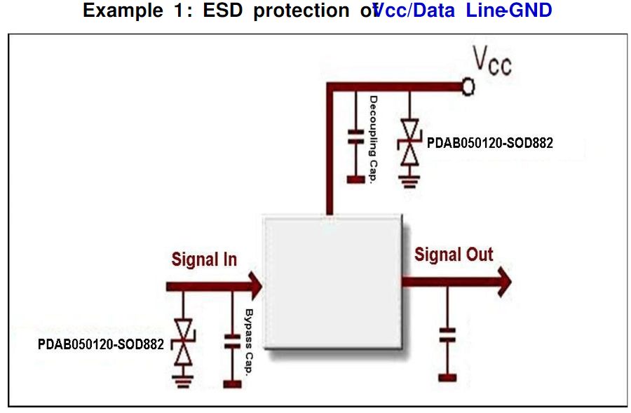

几种典型的通用ESD保护电路

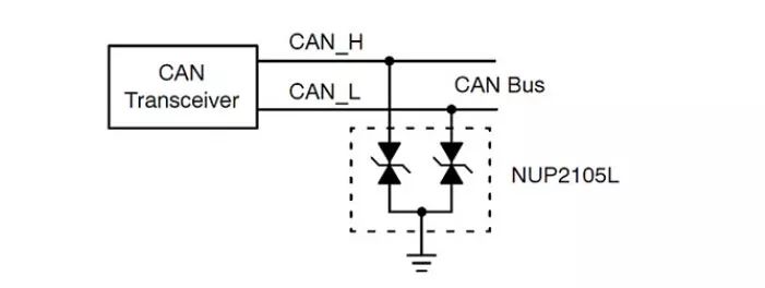

CAN Bus保护

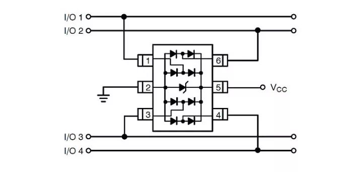

数据线及接口保护

1.雪崩二极管来进行静电保护
这也是设计中经常用到的一种方法,典型做法就是在关键信号线并联雪崩二极管到地。该法是利用雪崩二极管快速响应并且具有稳定钳位的能力,可以在较短的时间内消耗聚集的高电压进而保护电路板。
