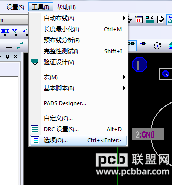

     在使用pads进行pcb设计时,布线这一环节上,我们需要切换到Router中进行拉线走线会更为方便顺畅。在Router中有时候开启布线模式中的推挤功能能够大大加快布线的速度与效果,但是有时候我们在进行修线等设计时就需要将推挤功能进行取消,或者是不太习惯使用推挤功能的学员就想要进行关闭。那么Router中如何设置去关闭其推挤功能?     1.在Router界面中,选择“工具”菜单栏中“选项”,如下图所示:

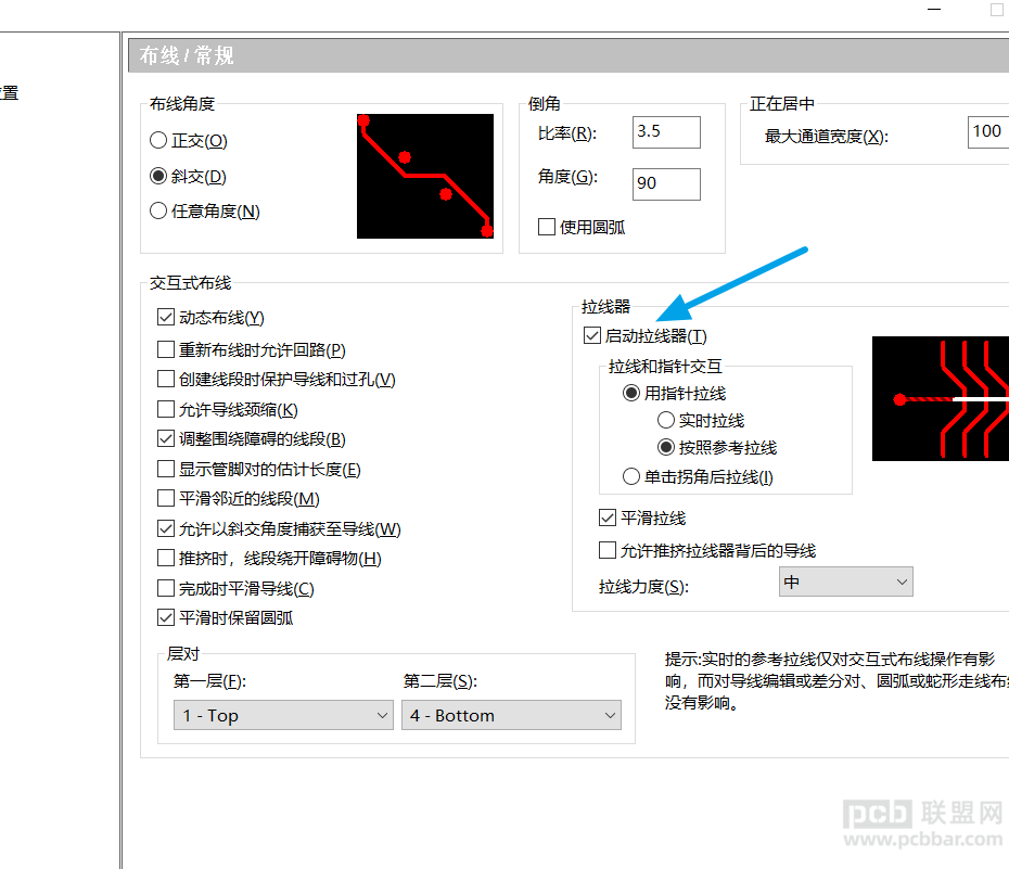

   2.在弹出的“选项”对话框中,点击“布线”分栏中的“常规,如下图所示:
     3.在右边菜单界面中,将“启动拉线器“前面的“√“进行点击取消,点击“应用“即可,如下图所示:
