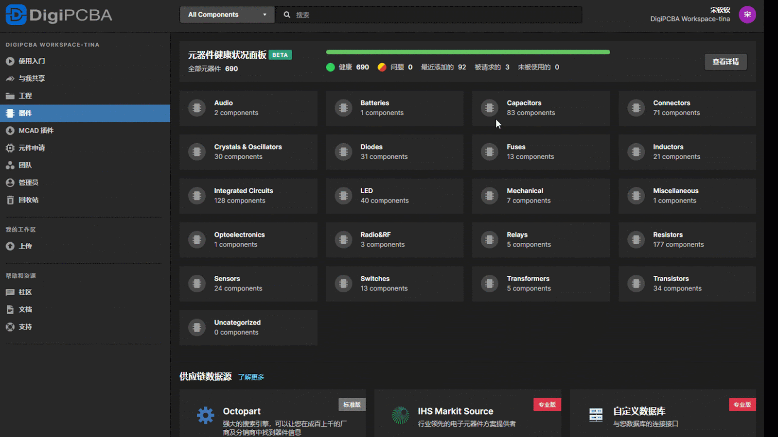

一次偶然的机会,看到电子发烧友平台上推的一个新平台DigiPCBA,
看到免费海量的标准元器件库云平台,当时就申请了账号,当时是奔着Manufacture Part Search来的,使用下来可以用惊艳来形容,这速度,这资源,让我感叹,技术变化如此日新月异,真正的电子工程师必备。
迷恋:
用了一周下来,感觉已经离不开了,再也无惧比价,查库存,建库。。。不用求爷爷告奶奶的奔波于各个部门,DigiPCBA平台,一站式就能解决

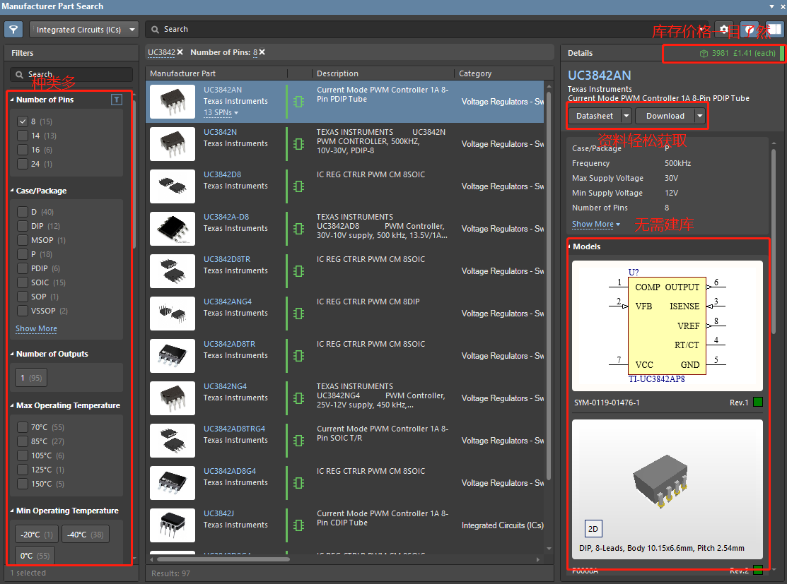

项目中要把这个UC3842 DCDC电源转换器换掉,随随便便一搜,就有那么多8pin的UC3842,反正我已无可自拔了。。。。

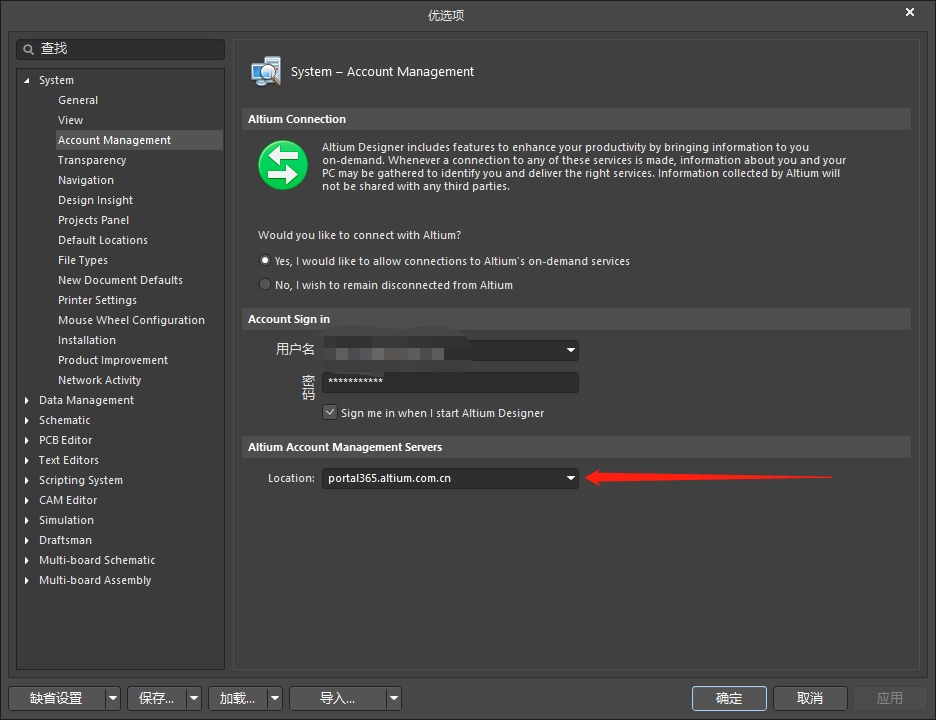

重要的事情说三遍:申请过DigiPCBA账号以后,在Altium端,先要在Preference(右上角那个小齿轮点一下)里把端口号改成下图中的地址:
然后依次:
1 登入账号
2 连接DigiPCBA 云平台
3 在Panel面板中打开manufacturer part search
4 搜索器件(可以通过filter,进行深度匹配)
5 直接Place到原理图,or 通过acquire来创建至云平台,和团队成员共享
