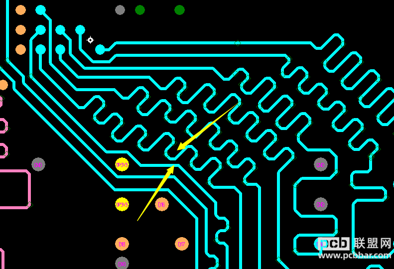

第七次作业+为目标而奋斗+2片SDRAM(菊花链)
SDRAM_9.pcb

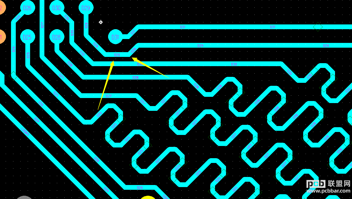

发表于 2021-3-24 10:28:07 | 显示全部楼层
1、部分布线未满足3W,做完一定要检查
2、布线有直角和短路情况
3、相邻层布线平行布线,要错开
