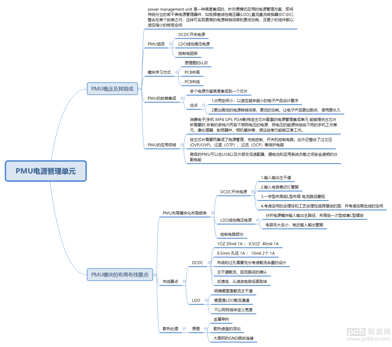

[作业已审核] AD PMU和LDO模块 李培权
10
75
540
540
发表于 2021-3-14 01:44:05 | 显示全部楼层 |阅读模式
PMU模块素材.zip
1.68 MB, 下载次数: 2, 下载积分: 联盟币 -5
