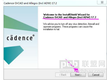

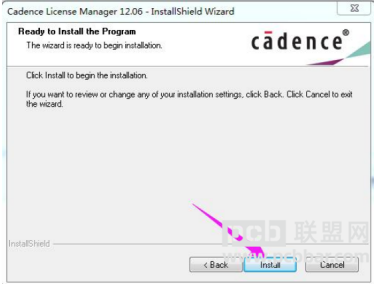

①、如果电脑上已经安装了Allegro16.6版本了,则需要打开电脑的 控制面板 把16.6版本 License Manager 先卸载了。
、卸载完成以后进行17.2的安装,找到安装包里的setup.exe安装程序进行双击安装。

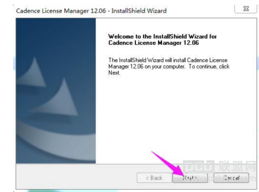

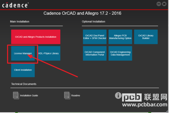

、双击弹出如下界面,点击17.2的版本的license manger 进行安装。

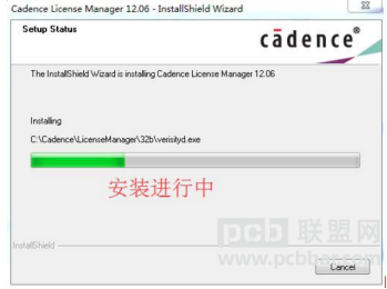

安装路径可以和16.6选在同一个路径下面。
一直点击下一步进行安装。

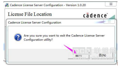

安装完成以后左上角弹出一个 License File Location的对话框,这个对话框直接点击Cancel关闭就可以了。
+08:00C333联盟网7342..png    +08:00C333联盟网7696..png     +08:00C333联盟网9610..png

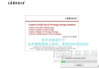

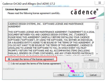

上面17.2版本的LICENSE manager 安装完成以后,接下来就要按照17.2的主程序了。
+08:00C333联盟网1761..png +08:00C333联盟网9353..png    +08:00C334联盟网8233..png
下面的这个一般选择完整版的就可以了。
如下这个图的报警提示,一般是不会出现的。如果出现的话直接点击确定既可。

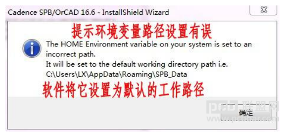

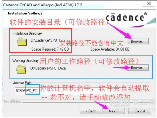

下面是安装路径的选择,这些安装路径都是可以选在和16.6版本的安装路径一个文件夹下面的。以及下面的license path这一栏里面如果格式是如下图所示 5280@..... 这样的格式的话,则就@后面填上电脑的计算机名字既可。如若格式不是这样的,也可以选择不填,影响不大。
上面的路径设置完成以后点击下一步就是开始安装了。
等待安装完成以后,弹出如下界面上面的方框都不用勾选,然后直接点击finish既可安装完成。

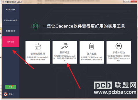

安装完成以后,电脑里面就是安装完成了俩个版本了,16.6版本以及17.2的版本了。接下来就是需要破解的步骤了。因为如果手动破解的话会有一些麻烦,很多同学的手动破解都出现了各种各样的问题,导致破解不成功。这个时候可以用到一个破解工具,吴川斌的Allegro破解大师。这个工具还是挺好用的。试了很多次破解是没问题的。
软件的下载方式:可以去百度下载。搜索一下就出来了。
或者加一下这个微信:18874990390 索要一下也可以。

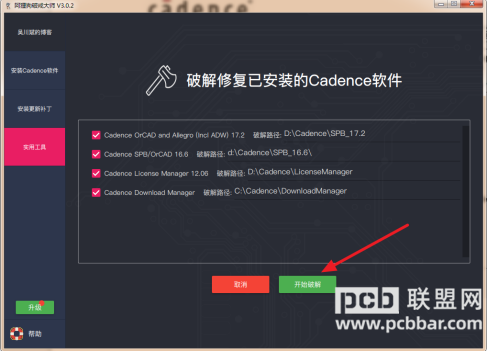

下载完破解大师以后,直接打开,点击实用工具下面的破解修复。点击进去以后直接点击开始破解既可。

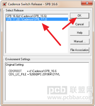

破解时间需要一会儿,等待它破解完成。破解完成以后,需要进行一个切换。在开始栏搜索出 Cadence Switch Release 这个切换工具。
找到以后进行点击,如下图所示。切换以后就可以直接打开软件了,俩个版本的软件都可以打开试一试,能打开就代表破解成功了。
有些WIN10的同学如果在开始的搜索栏里面找不到这个switch工具的画,也可以在软件的安装目录下面找到这个工具。
