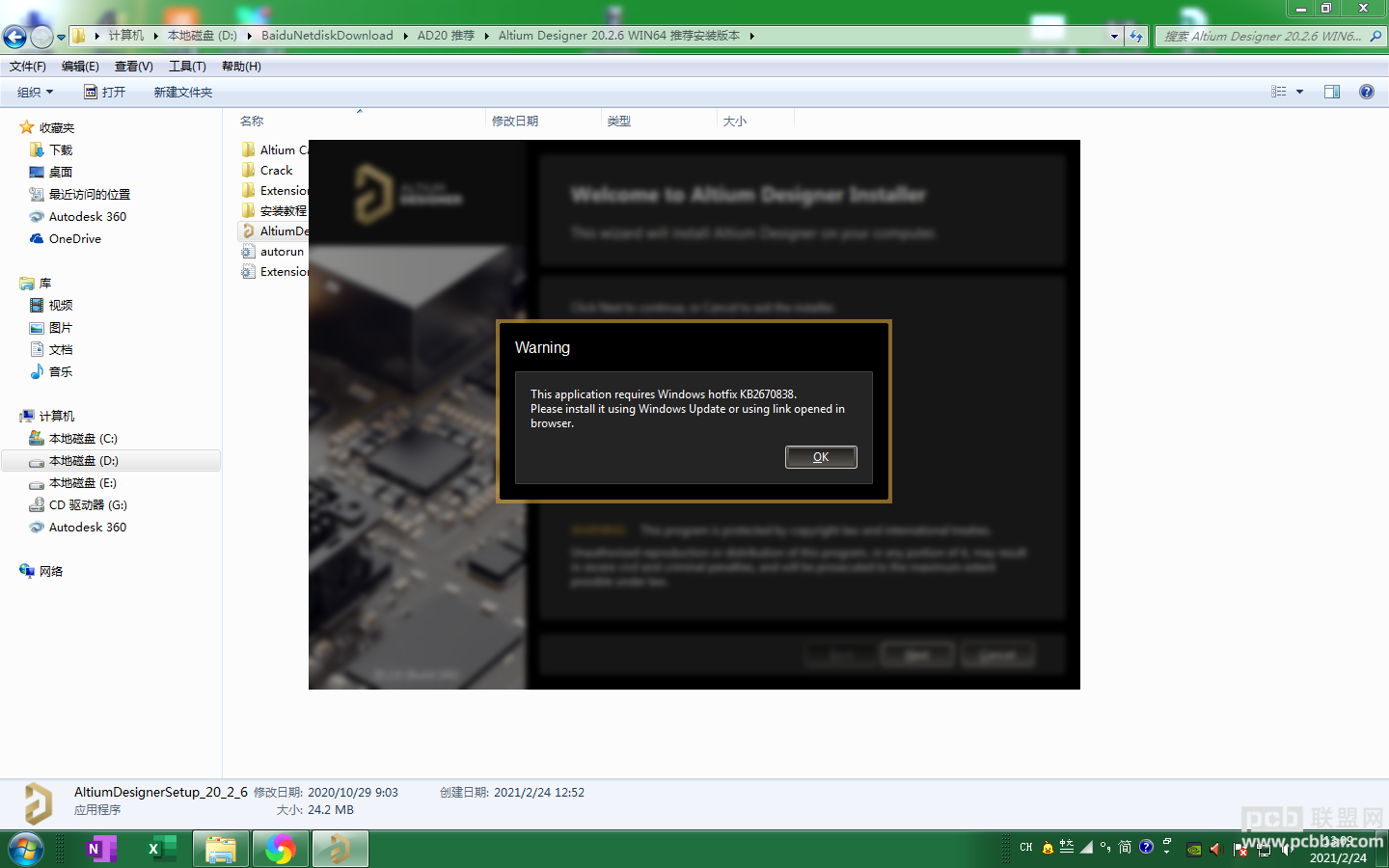

遇到这种情况是由于软件没有KB2670838这个组件,需要下载这个补丁并安装

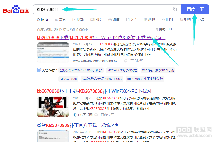

第一步,百度搜索KB2670838并打开这个链接

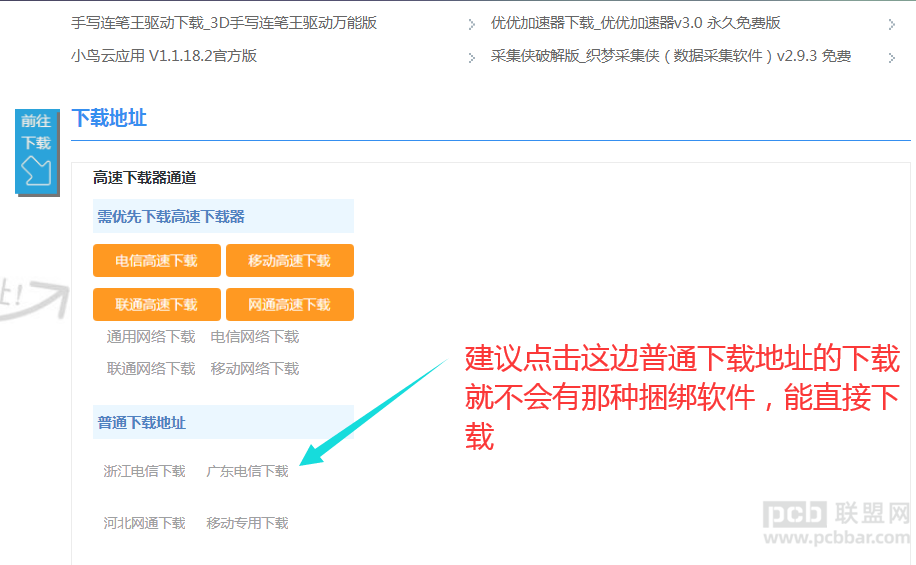

第二步,找到普通下载地址的下载
第三步,直接打开文件夹双击即可安装

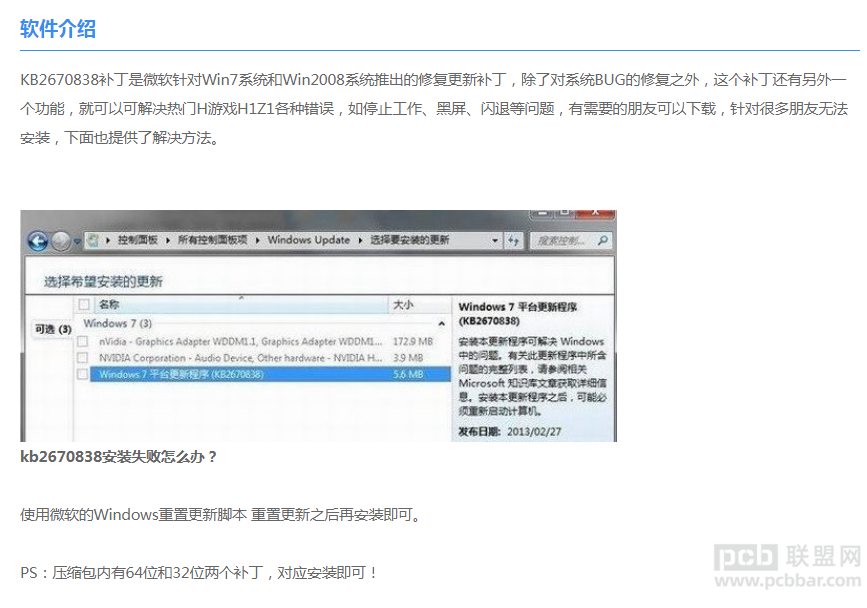

如果安装不成功过的话,安装更新脚本即可,重置更新脚本链接如下
http://www.winwin7.com/soft/xtgj-5748.html
