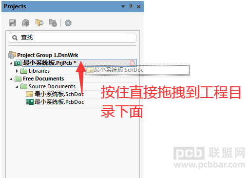

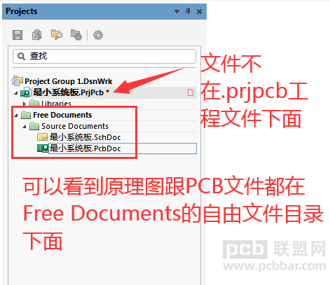

第一种,由于原理图跟PCB文件没有在工程文件下面,AD中的工程文件起到了关联的作用,如若没有
工程文件,那么原理图跟PCB就没有关联。
解决办法:将原理图跟PCB直接拖拽到工程文件下面,没有工程文件则需要执行“文件-新的-项目”新建工程文件

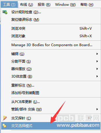

第二种原因,没有打开交叉选择模式
解决办法:执行菜单快捷键“工具—交叉选择模式”或者按“shift+Ctrl+X”打开即可。
