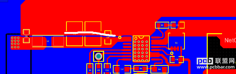

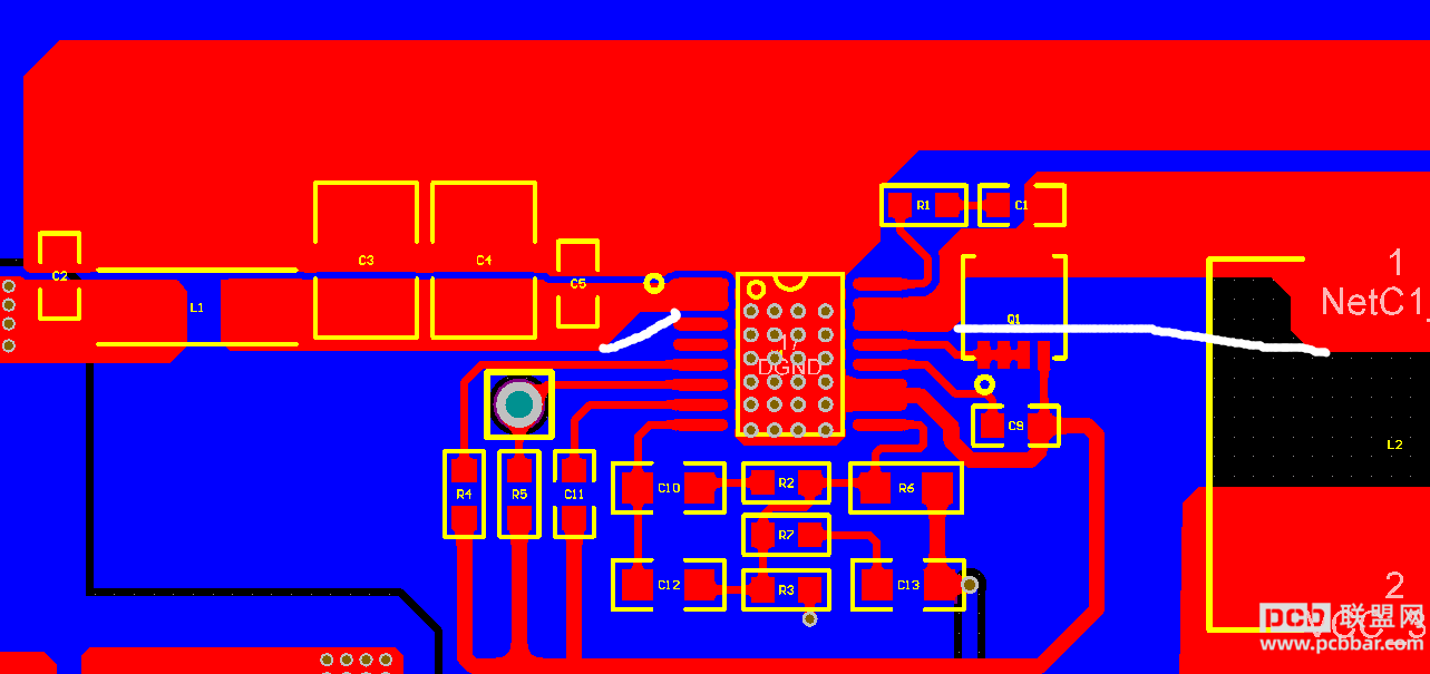

通过练习本次DC-DC的作业,熟悉了AD的操作。了解了DC-DC电源模块的分析流程,从电源输入,然后逐步找到电源的转换路径,最后找到电源的输出和电源的反馈。
通过本次练习了DC-DC电源的一字型布局,了解了电源中的各个元器件该如何布局

发表于 2021-2-1 09:41:37 | 显示全部楼层
1、器件布局尽量中心位置对齐
2、输入输出路径尽量处理得宽一些,载流能力会强

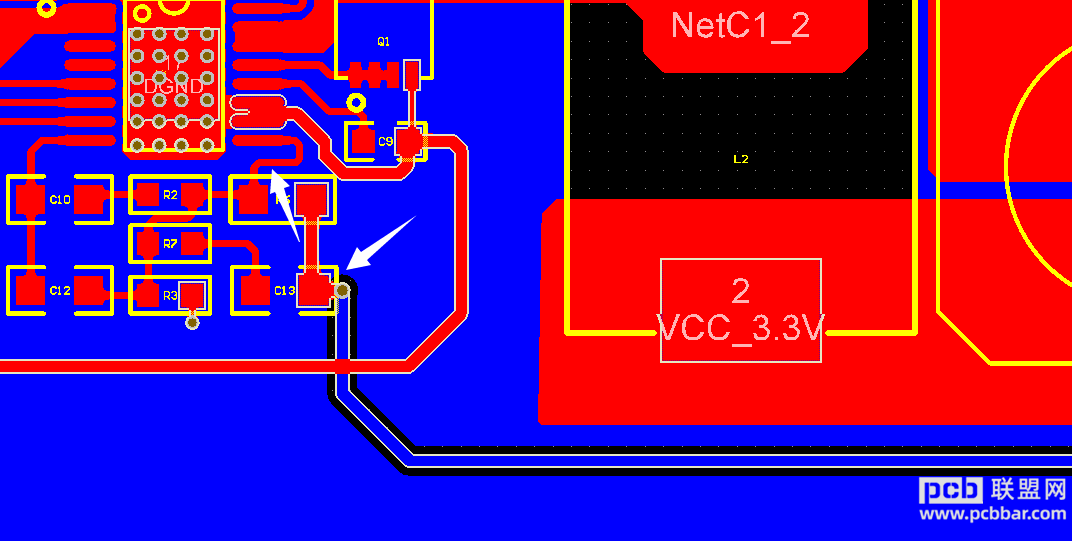

3、反馈路径的布线电阻2端心理保持一致
4、注意在散热焊盘的底部开窗处理
