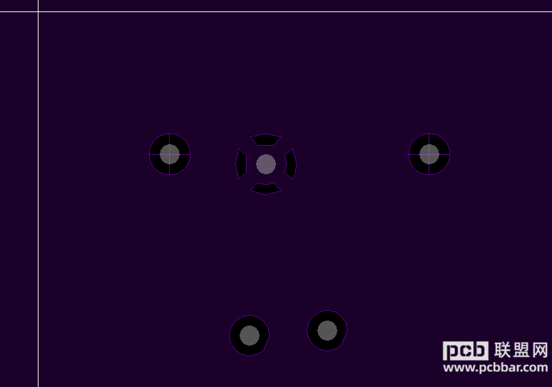

如图,怎么设置才能让via在负片层,设置成全连接方式,而不是花焊盘的形式?

超级简单,你需要在叠层设置那里,不勾选nagative artwork,然后过孔不要添加上flash焊盘就可以了
