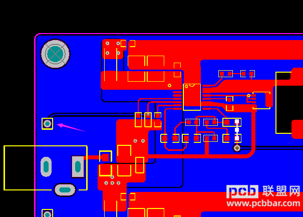

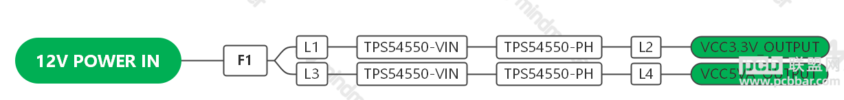

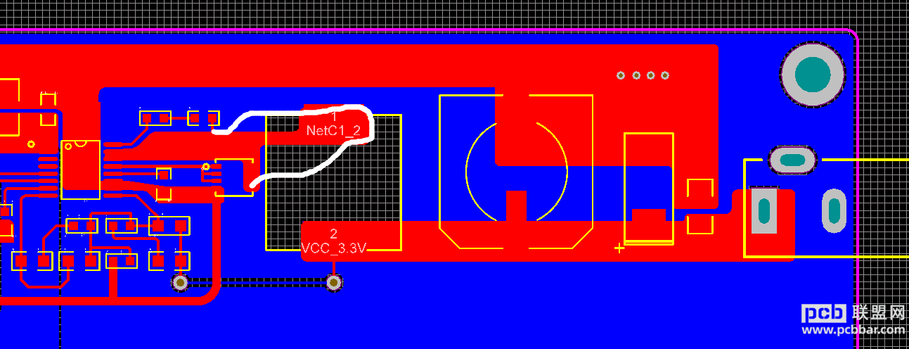

  本次DC-DC的电源模块的设计中,首先查阅了所使用的电源芯片的手册,了解了芯片的技术指标以及手册中组成经典电源模块的电路原理图、PCB布局布线,根据现有素材中的原理图的分析了整个电路的电流流向、电源输入输出主干道、反馈电路、脉宽调制电路。  分析方法:学习使用电源二叉树的分析方法,分析电源输入及电源的路径。
  pcb设计:电源输入输出主干道使用一字型布局,主干道、电源地大部分采用铺铜处理,保证较好的散热及承载足够的电流;
存在的疑惑:1.素材所提供的原理图中两路中用的电阻阻值完全一样,为什么一路输出5V 一路输出3.3V。
         2.TPS54550构成的开关电源模块与78XX系列构成的稳压电源模块有哪些不同的地方。

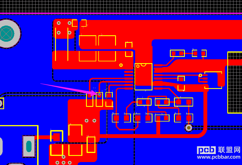

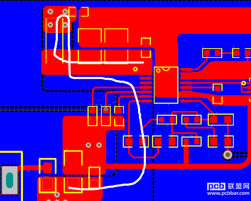

发表于 2021-2-1 09:58:22 | 显示全部楼层

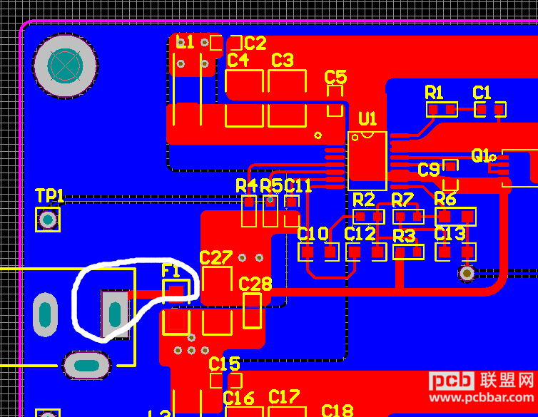

1、输入位置应该铺铜处理,保证载流
2、过孔打到焊盘上了,会导致焊接不良
3、电源路径成环状

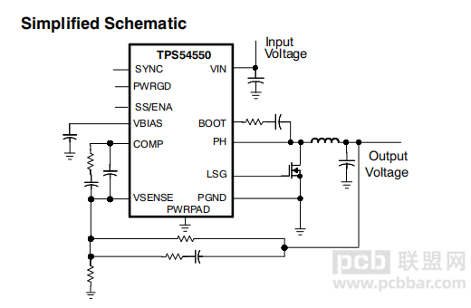

4、器件布局布线情况需要参考DATASHEET情况,这个建议再看一遍视频学习一下
5、电源输出路径须加宽,保证载流

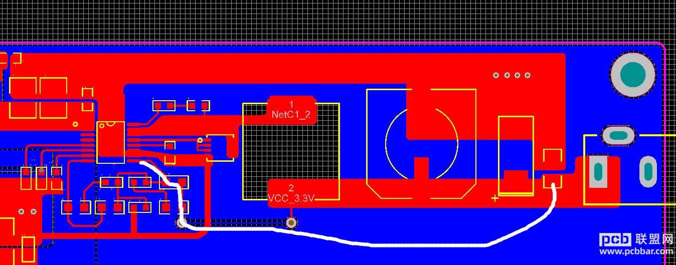

6、反馈路径错误,要布置到电容后面
7、测试点就近放置

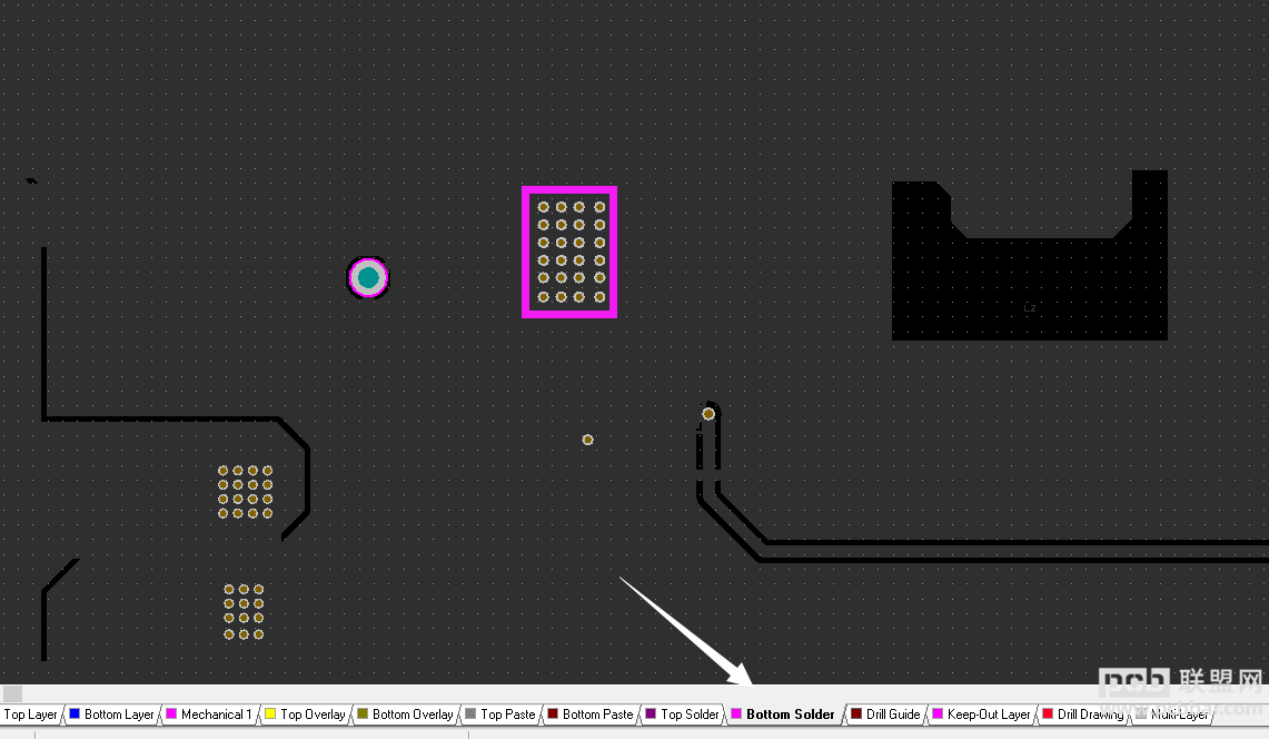

8、散热焊盘底部开窗处理
