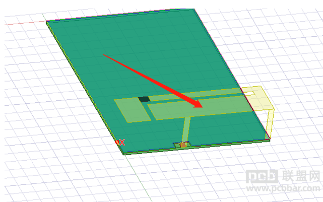

@wp2009212394
老师,上周的作业情况及学习情况。 作业.docx (189.55 KB, 下载次数: 1)
LTE3.zip (35.66 KB, 下载次数: 0)
本次PIFA天线得设计主要困扰的是天线的尺寸要求是32*10得空间内,做设计时思路时PIFA加空间折叠加串联电感来增加低频得长度,但是折叠得效果不好,加上带宽和增益都不够;本周继续优化天线。

作业说明:
     整体完成度比较高,现在部分类似这样的应用的天线会考虑增加多频匹配技术来改善。
     对你当前的天线,负责高频部分的贴片没有完全用起来,大块贴片上适当引入缝隙有助于提高天线带宽。
      现在开始,你可以同步进入圆极化天线的学习,圆极化天线时很难的一个内容,一定要有耐心来学。
