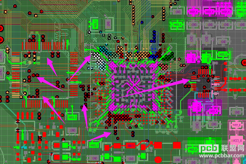

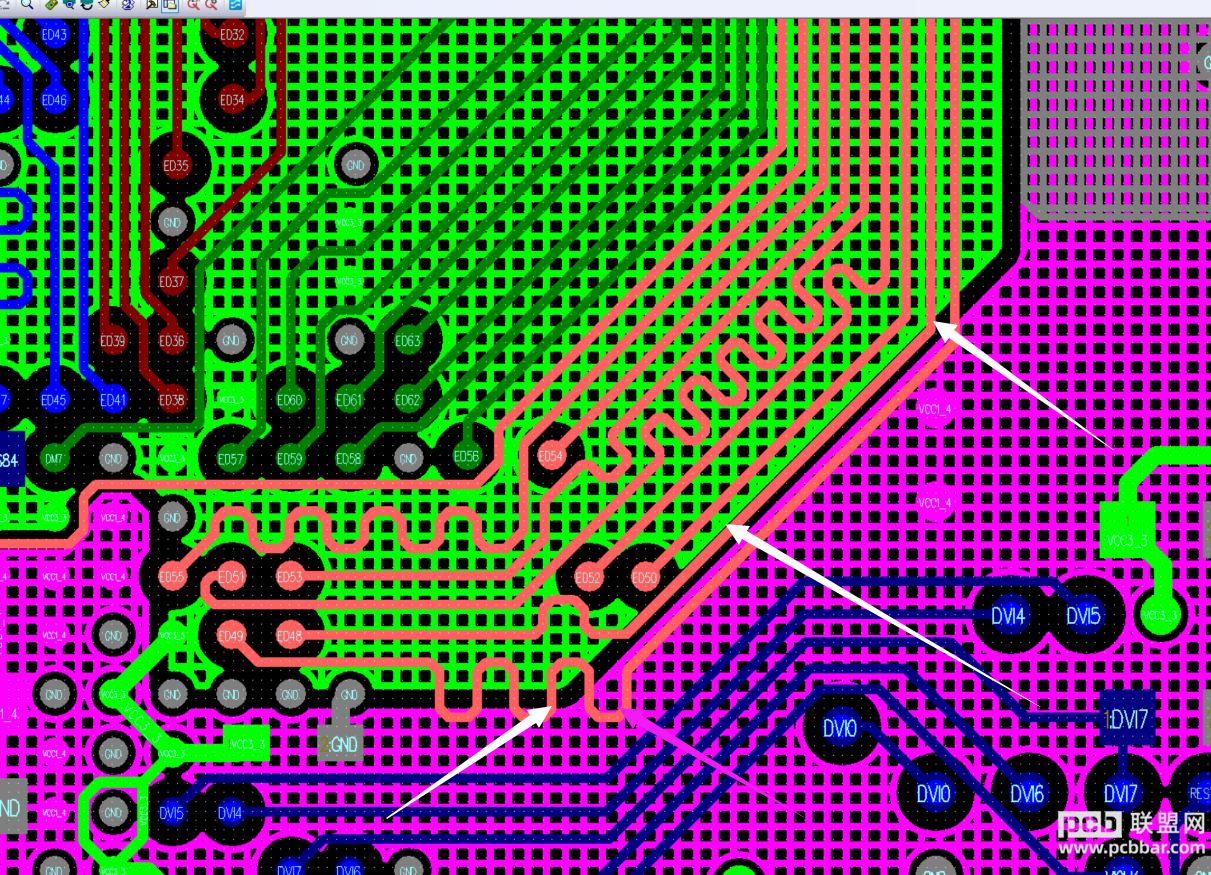

DM642布线总结: 1、首先设置规则:间距、线宽、过孔、覆铜设置等;
2、电源部分走线要注意载流要求,走线要加粗或直接铺铜处理;
3、SDRAM模块数据线按组进行同组同层走线;走线采用点对点方式;
4、视频模块VGA输出的RGB模拟信号走线加粗处理,远离其他数字信号并做包地处理;
5、网口模块差分走线对内等长,走线尽量短;
6、电源走线要先经过滤波电容,再连接到引脚。

发表于 2021-1-26 10:27:00 | 显示全部楼层

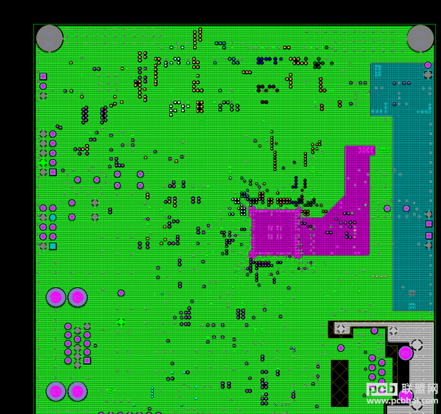

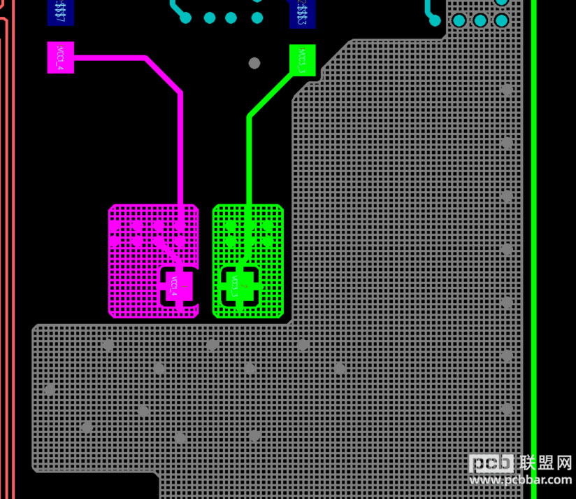

1、铜皮设置有问题,现在是网络铜,会导致大量跨分割情况并且不能保证载流情况

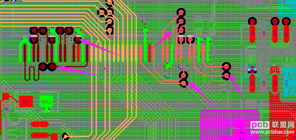

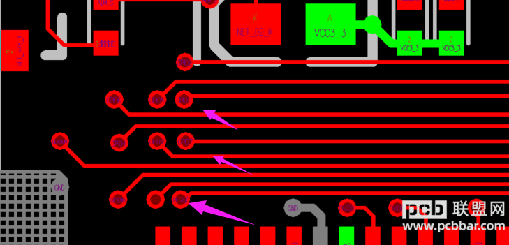

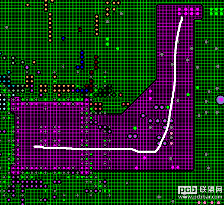

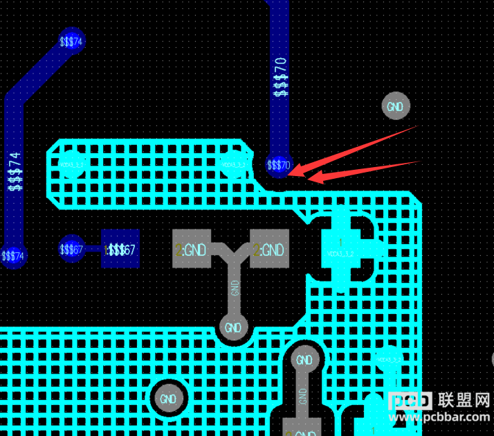

2、过孔与过孔间对齐并保留过一根信号线的距离
3、过孔距离太近,导致铜皮在电源层断截,电源完整性被破坏
布线完毕后,尽量铺铜检查
4、第4层信号跨分割了
5、高速信号布线注意保持3W距离   以仿线间串扰

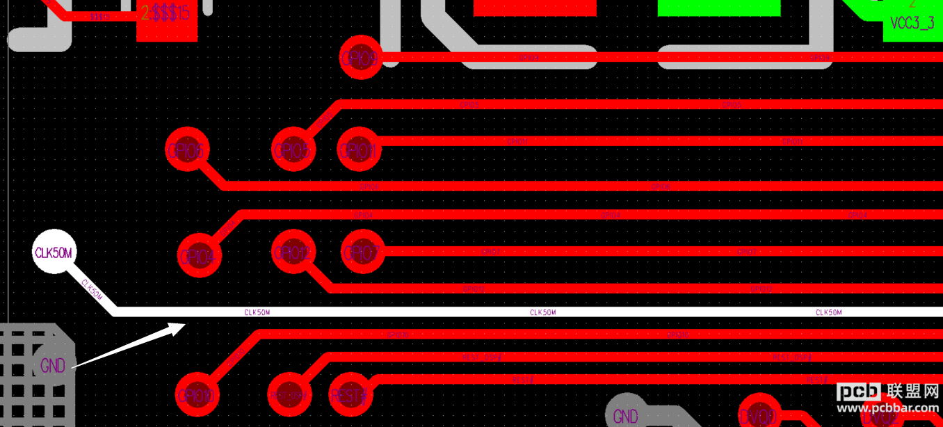

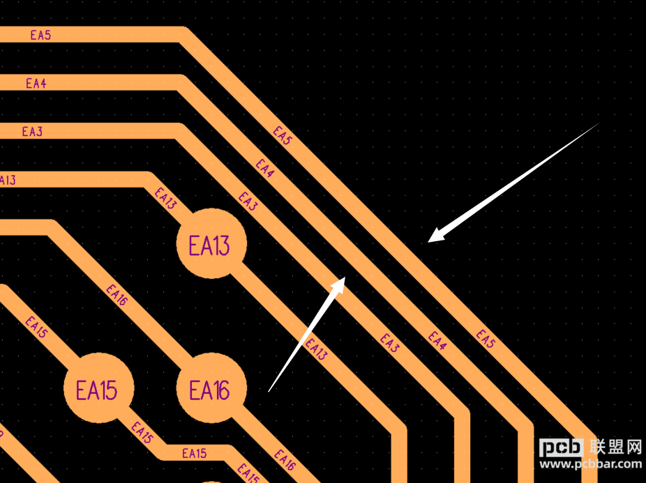

6、时钟信号要么包地、要么保持3W
7、电源布线注意载流情况,设计完成后要逐一检查
8、主要电源的路径,要计算一下最窄位置的载流能力【哪个地方过孔打得多】,通过调整过孔的位置增加电源的通道宽度
9、电源层要设置内缩,现在2个层离板边位置一样
