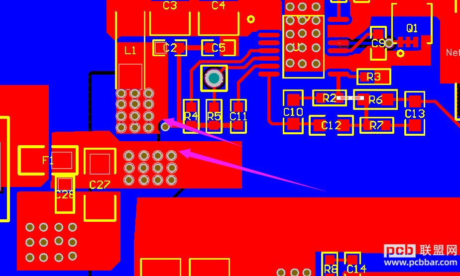

DC_DC电源要注意布线的宽度与孔径的大小

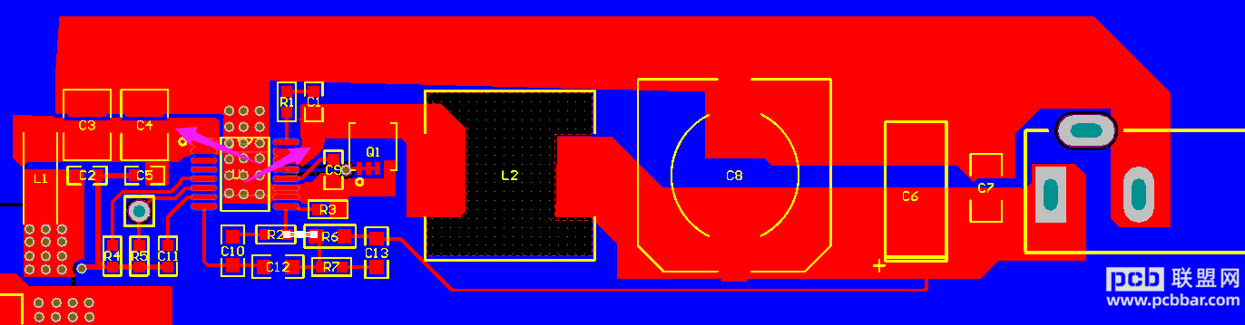

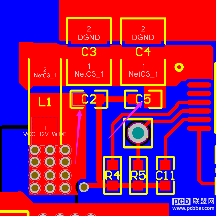

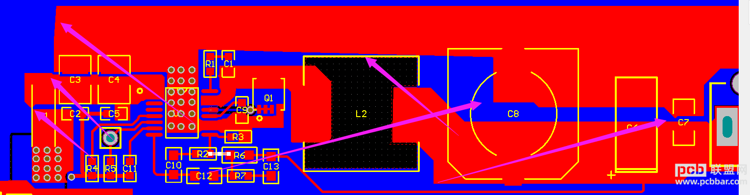

1、布局布线内容未参考DATASHEET,注意GND的回路情况,电源的布局布线要优选参考芯片的DATASHEET

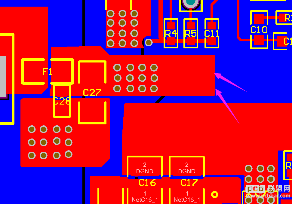

2、输出路径要做宽一些,与输入匹配。
3、铜皮处理比较粗糙,要多练习软件操作,太影响美观
4、这里可以直接从TOP层连通,不用打过孔相连
5、这一截的铜皮是多余的
5、电容摆放不合理
