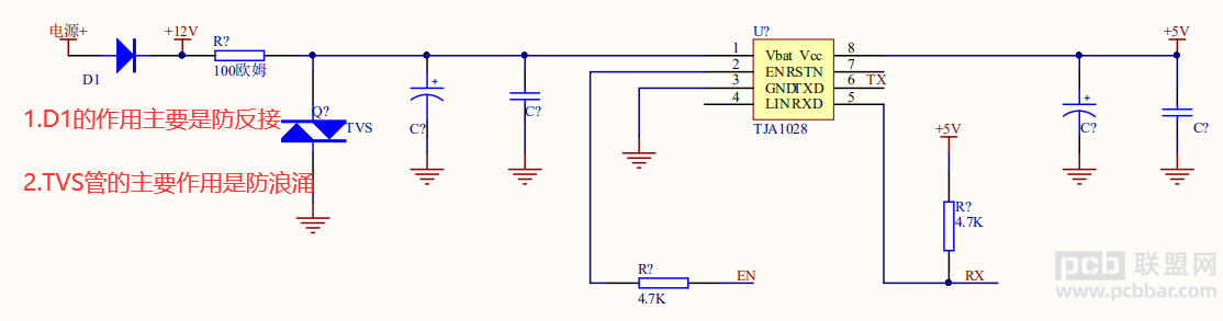

这回在做分析时发现我们公司的TVS实际选型是不合理的,然而却作为了成熟电路广泛使用,我需要进一步进行论证,了解下emc实验的具体细节,事实上每个产品的EMC实验最终都过了的,那么一定是哪里的细节没有被发现,从原理图上看,1N4007顶多也就分压1V,而钳位电压会有足足45V,这已经超过了TJA1028的最大输入了,因此是不合理的。

1.Nice job, 明辉
2.这里对于电源入口处电路设计的关键点理解是是不对的。
         A.首先D1其主要的作用是防反接,但是他又是电源入口的二极管,所以其VF不能太过,否则其功耗就会比较大,所以二极管的类型的选型上需要特别注意,其Vf应该非常小比较合适
         B.TVS管的主要目的是浪涌防护
3.对于D1的选型,我们说其VF要小,所以可选择的二极管类型首先可以确定下来,其次要根据后续负载电路等对于电流的需求,我们要求IF>后续需求的电流
4.感谢你的努力,继续加油
