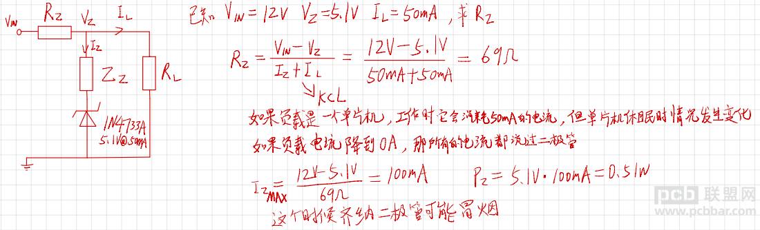

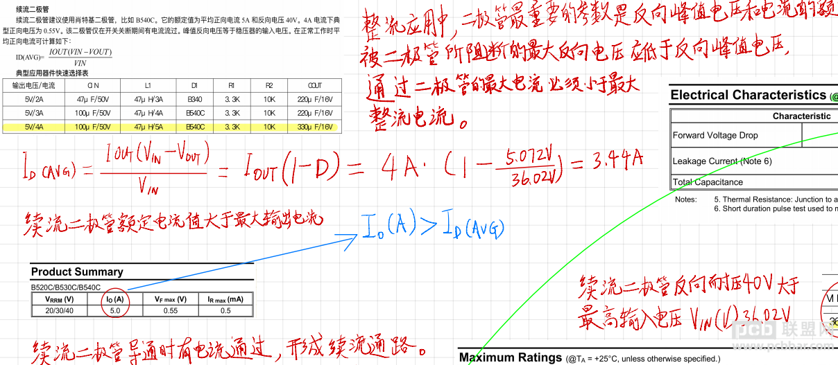

向翔-第六次作业-二极管

1.翔,每次看你的作业,都能够感受到你的成长和逻辑思维的缜密性,作业做的非常不错good job
2.首先稳压二极管部分在不同负载变化情况量化其具体参数,这一点分析的非常精彩,贴图出来跟的大家分享下
3.在BUKC开关电源中,二极管的选型相对来说做的已经非常完整,就是对于二极管的损耗细节相对来说的分析的不够完整,我们二极管其导通损耗,结电容的损耗,漏电流的损耗,RD的损耗,这个在直播课里面做了非常详细的分析,可以作为具体的参考哈
4.在分析BUCK开关电源中二极管电流和电感电流,负载电流之间的关系分析的非常清楚,这点非常棒
