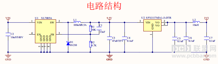

第六周作业
吴晋蒙-第六周作业.pdf

发表于 2021-1-28 01:34:24 | 显示全部楼层
1.Great Job,晋蒙
2.BUCK中续流二极管的选型是所有学生中考虑最周全,同时也是思考最多的,这点非常棒,
3.问题1:续流二极管除了SBD以外这里是否也可以选择快恢复二极管?这里其实要做一种权衡,主要是快恢复二极管其VF比较大,所以正向导通损耗比较大,如果从损耗的角度,我们就选SBD,快恢复最大的优势在于trr较小,但是SBD其trr接近于快恢复二极管,这也就是为什么我们一般会选择SBD而不选择快恢复二极管在BUCK等开关电源的使用中的原因
4.作业疑问2:二极管的数据手册只有Iav、Ifsm(正向浪涌电流)、Ir。没有看到峰值电流,是不是自己的选型,让Iav既要大于200mA,也大于391mA就能满足这两个电流要求
答:是的,我们说的二极管的峰值电流实际上是由特定的电路结构来决定的,在BUCK这样的开关电源中,由于电感的电流是在充电放电的这样的过程产生了类似三角波这样的电流导致了二极管其也产生了变化的变流,所以我们说的二极管的峰值电流一般指的是Iav,而Ifsm则是在输入为脉冲的电流应用电路中,一般Ifsm肯定要比Iav更大
5.直播课疑问:1.根据直播课的仿真,普通二极管半波整流后由于反向恢复时间较大,波形很差,出来的波感觉没法使
用,为啥还用这种管子整流,仅仅因为耐压高吗?普通二极管主要是利用其单向道通行,另外我们在直播里面其输入的交流信号幅值比较小,所以反向恢复比较明显,而我们经常所说的半波整流一般都是非常大的电压,如AC220V,此时其波动电压相对于该电压来说从视觉上感觉是很小,实际上是比较大的,这是一个相对来说的话题
6、作业疑问3:这里两张图为IF与 VF的关系,这样计算的RD数值特别大,而且不同点计算的RD数值均不一样,是不是需
要和老师课件一样,XY坐标颠倒一下求解?
答:这个问题提问的特别好,这其实是二极管特性和电路本身作为一个小的子系统电路系统行为,所以此时我们需要求的是静态工作点,所谓的静态工作点指的就是二极管本身特性和系统行为特性的交点即为我们所求的RD
7.作业疑问4:对比课件的boost电路,老师我这里漏电流损耗计算公式正确吗?正确
8.这里面还要涉及到一点就是在不同的拓扑结构里面二极管电流和电感电流的关系,在不同的开关电源中,其两者之间的关系是不一样的
9.感谢你的 努力,加油
