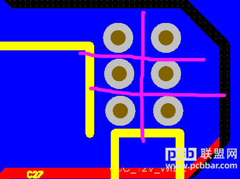

以前没有专门画过电源的PCB,都只是小电流50mil带过,学了DC-DC后自己画了一个,大家帮帮忙看看有啥不规范的地方

1、过孔打的比较随意,打孔注意对齐、均匀放置、放到焊盘上时注意放均匀
2、过孔与过孔的距离不要过近,要保持2个过孔间能过一根信号线

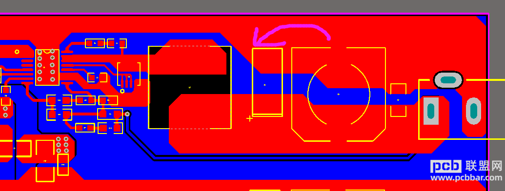

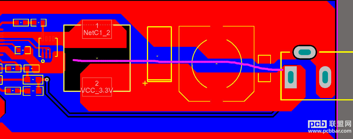

3、输入路径与输出路径尽量加粗处理,保证足够的载流能力

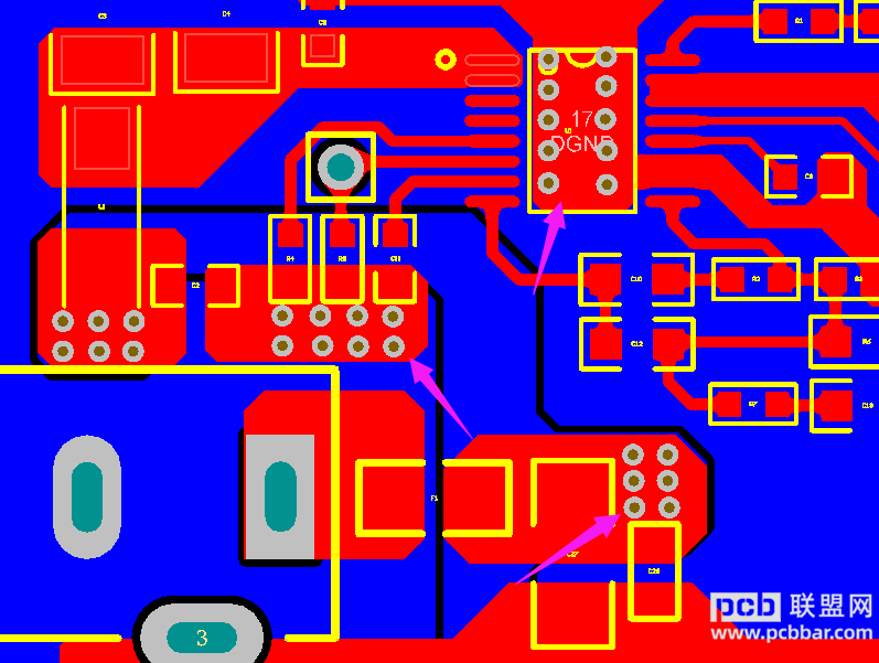

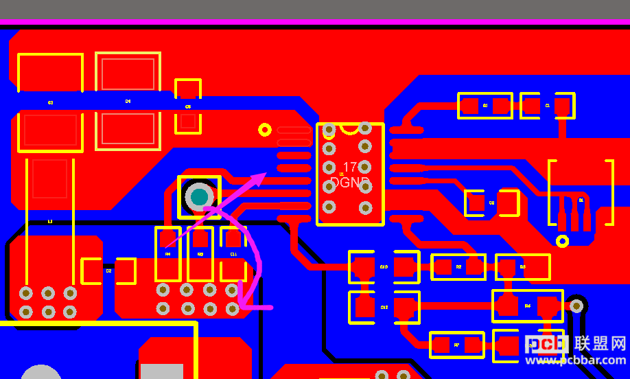

4、GND处理需要参考DATASHEET,现在的处理方式不是最优处理方式
5、输入输出保持在电流流向上先经过大电容再经过小电容

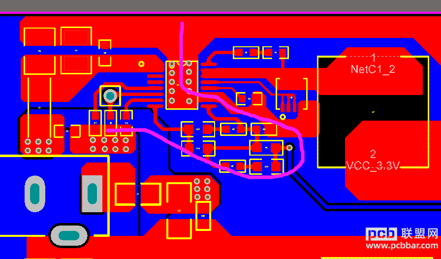

6、器件布局尽量保持中心对齐方式
7、器件尽量靠近电源芯片放置,把测试点往后放
