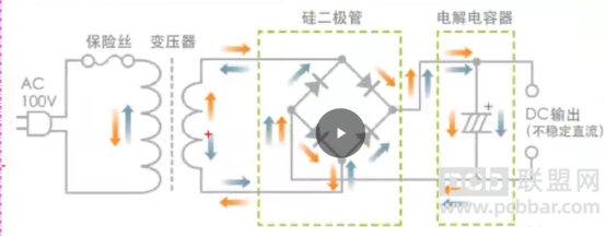

一、输入进来之前是不是还应该加一个平滑电容?
答: (1) 是的,这个是一个示意图,告诉大家整个AC-DC的整流过程以及线性电源的基本工作过程
