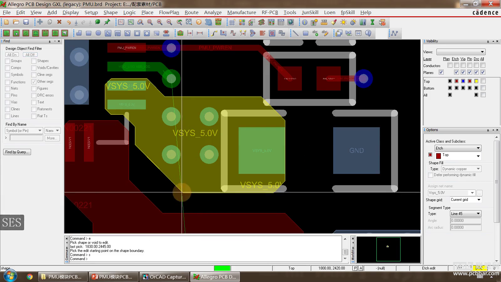

  • LDO模块学习心得:
  • LDO模块适用于降压电路,且电路输入与输出需满足一定压差
  • LDO电路电流小于2A,且电路简单,纹波小,上电速度快
     PMU
模块学习心得
  • PUM模块由LDO模块与DC-DC模块组成
  • DC-DC模块布局:1)找出输入输出主干道。2)输入电容靠近IC管脚。3)执行一字布局或L型布局,使电流路径最短。
  • LDO模块布局:1)找出输入输出主干道。2)滤波电容按先大后小原则。3)靠近电源芯片放置
  • PUM布线:1)20mil过载1A电流。2)0.5mm过孔过载1A电流。3)反馈线,从滤波电容后取样。
  • PUM散热:1)金属导热。2)散热焊盘添加。3)大面积GND铜皮连接
  • 存在疑问:输入IC芯片的电源管脚的电流是否应该先经过滤波电容再输入IC管脚,那么打孔是否应在滤波电容的前端?如附图1-1
图1-1
图1-1

PMU模块已经评审完毕,请查看附件中的评审报告。
