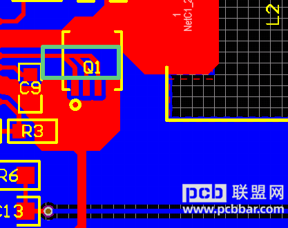

第一次使用铺铜脚本,很方便。观看老师讲解视频感觉很简单,但是真正自己动手就发现问题很多,收获良多。

发表于 2021-1-17 22:09:50 | 显示全部楼层
别的没什么问题,这里有锐角走线容易造成信号反射,可以走成直角后加泪滴处理。
