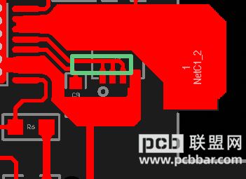

AD80 李培权 DCDC的pcb第一次设计作业

板中出现直角走线,走线容易造成信号反射,建议走135度走线,别的没有什么问题。
