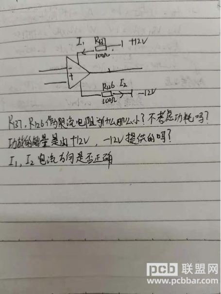

疑问解答:

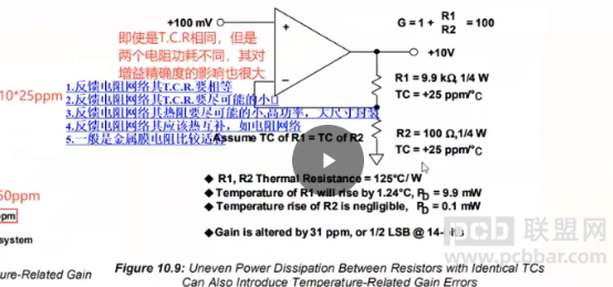

三,关键:元器件的温升其实除了本身功率以外还收到周边PCB环境的影响
答:
(1)实际上升的温度收到PCB周边环境的影响不只是器件本身的功率
(2)然后我们说热阻比较大的时候,散热比较差,则会因为温度的集聚导致温度上升的更快
四,关键:直播的过程重点高速大家分析计算思考的过程,如果你的计算和我的有出入,并不一定是你计算错了
答:
(1)不用在意我们直播的计算结果是什么,重点是要学会整个过程的量化
(2)如果你整个设计量化的过程都没问题然后计算也没问题的话,那有可能是我计算错了
五,关键:运放的限流要考虑运放最大的电流需求,然后根据这个最大电流需求确定最小电阻
答:
(1)我们整个运放要正常工作的话,其需要的电流很多是在mA级,所以我们要确保其正常的工作你要根据手册运放最大的电流需求是多少,那么你的限流电阻就不能太大,如果太大的话,你给到运放的电流就会很小,所以我们限流电阻不能太大
(2)具体的选型计算根据数据手册中提供的运放最大电流需求来进行计算
(3)Rmin=V/Imax(最大电流需求)
