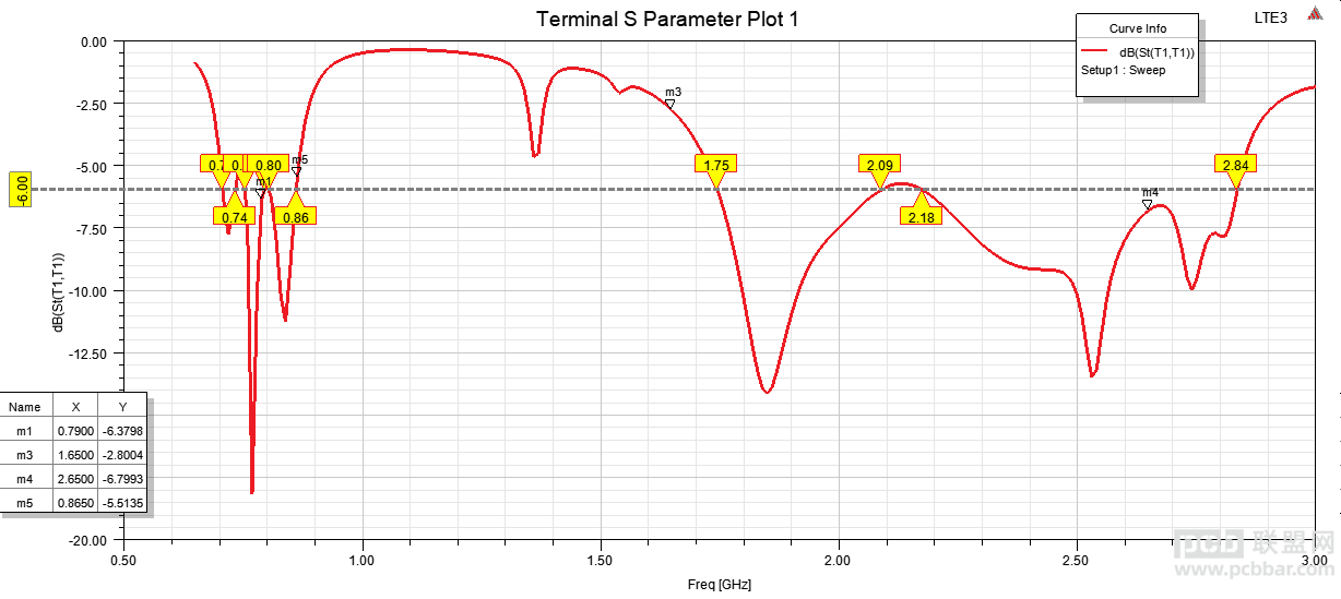

发表于 2021-1-11 22:03:25 | 显示全部楼层
作业审核说明:
      看到你的模型,这个是一个非常大突破,在这个尺寸上实现全网通本身是很有难度的,根据仿真结果来看已经达到了实际产品应用的要求,因此可以认为该天线已经实现了预期。
      此外,要尝试看看能不能通过其他的结构实现,比如PIFA结构,立体结构,都可以作为考虑和尝试,通过这个作业来突破自己对经典天线结构的认知和理解。

发表于 2021-1-12 09:25:27 | 显示全部楼层
wp2009212394 发表于 2021-1-11 22:03
作业审核说明:
      看到你的模型,这个是一个非常大突破,在这个尺寸上实现全网通本身是很有难度的,根 ...
好的,老师,通过昨天的宽带话扫描后,基本上已经能满足设计要求了,我去尝试下新的结构设计
