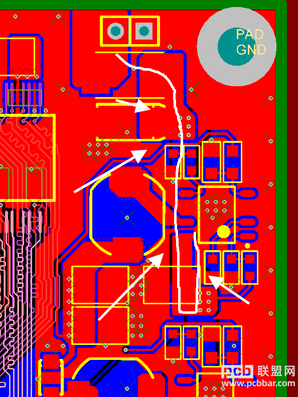

发表于 2021-1-10 20:03:52 | 显示全部楼层 |阅读模式

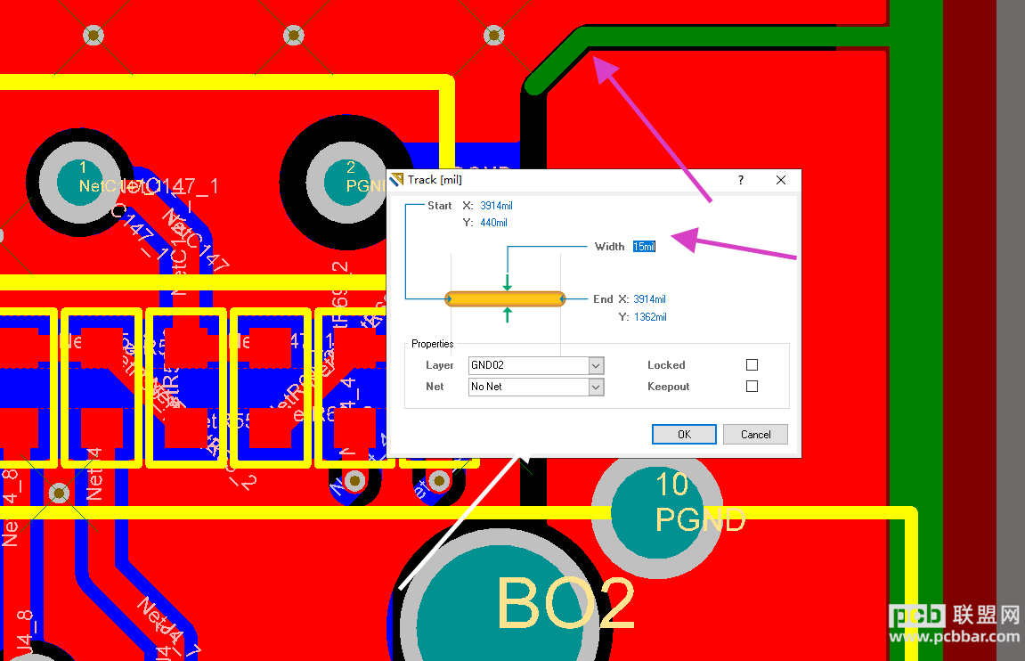

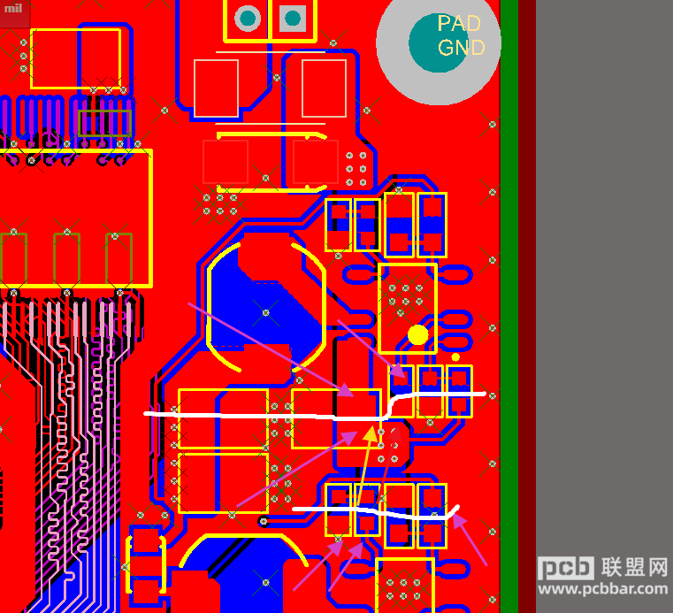

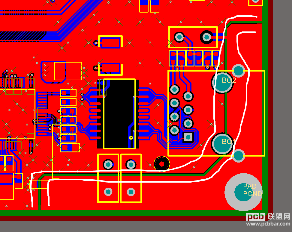

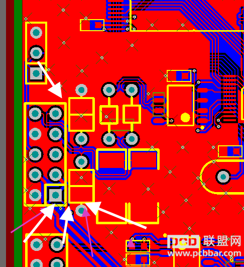

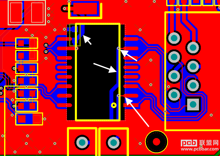

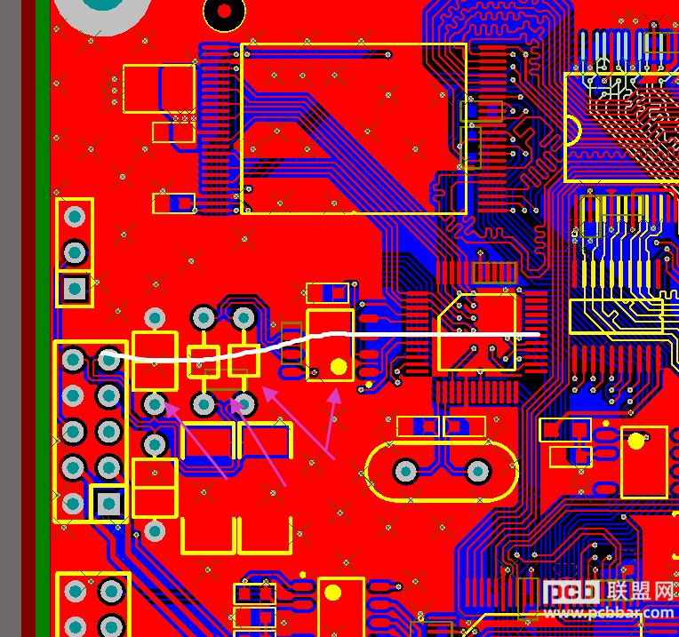

学习心得: DM642.PNG
DM642开发板布局.PcbDoc

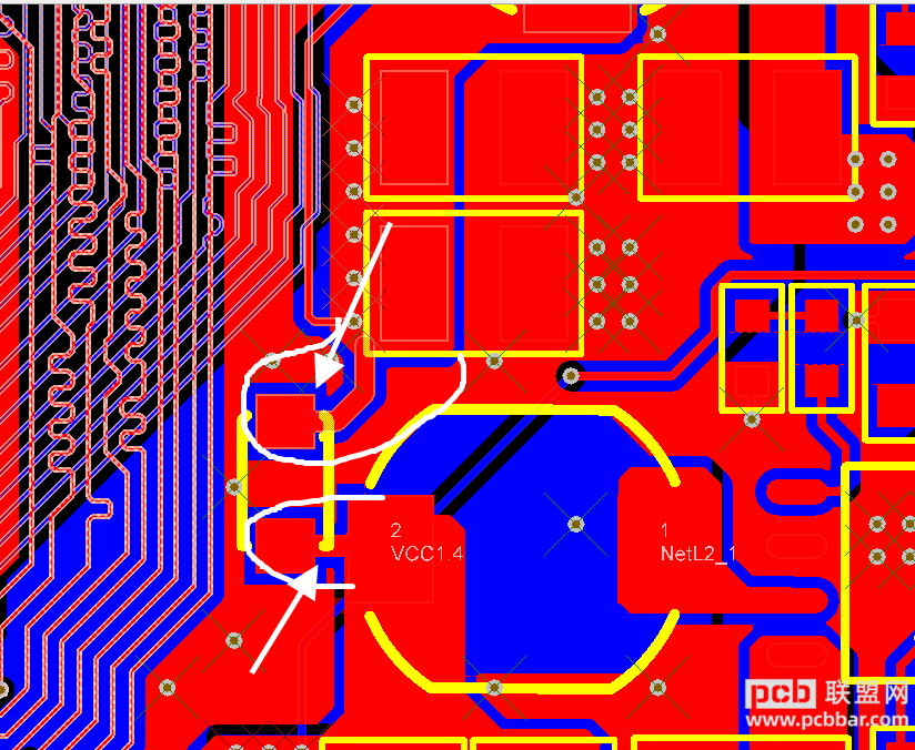

发表于 2021-1-12 17:16:27 | 显示全部楼层
1、器件布局建议中心对齐,美观性会更好一些
2、接插件旁边与其他器件保留一些距离,方便安装。
3、电源路径可以再优化一下,尽量布置成1字或者L状
4、电源转换位置可以铺铜处理
5、晶振尽量布置远离电源等干扰源,如果避不开,要多打GND过孔进行隔离
6、隔离的宽度尽量加宽,加到40mil以上,推荐80mil
7、变压器中间避免布线,中抽管脚布线要加粗处理
8、地隔离带附近要添加相应地过孔
9、信号线跨分割了,可以先处理到TOP层,再换到BOTTOM层,避免跨分割产生的信号阻抗不连续
