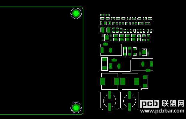

1.  布局  电源主干道铺铜不要覆盖IC引脚,可减pcb生产焊接不良
2.  画板布线先后顺序    a先主干道铺铜    b主干道布线    c反馈部分布线与包地处理    4整板地线处理
3.  电感下面挖空同皮,可用禁止布线功能,禁布所有蹭
4.    a  IC下打地孔散热孔     b阻焊开窗,要画在阻焊底层
5.   对加宽十字连接铜皮时,应用铜箔,不要用敷铜平面, 铜箔与敷铜平面这两个功能一定要认真区分,分别用在哪些地方

发表于 2021-1-11 11:01:15 | 显示全部楼层
作业是不是交错了 +08:00C167联盟网5013..png

发表于 2021-1-12 13:47:20 | 显示全部楼层
重新发你,发错文件了。
发表于 2021-1-12 14:39:32 | 显示全部楼层
DCDC模块已经评审完毕,请查看附件中的评审报告。
