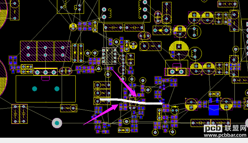

器件多了感觉布局很混乱
高压pcb.rar

1、建议布局按模块化布置。
2、反馈部分布局不对,高低压侧要区分开
3、器件布局尽量放均匀,还需要调整一下
4、控制电路就近相应的变压器处理
