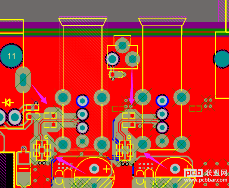

六层板设计

1、贴片器件尽量不要太靠近板边,贴片、安装过程时容易被碰到掉下来
2、高的接插件两侧尽量不放置小器件,不利于返修
3、过孔没连通到铜皮
4、铜皮需要加粗,这是个大电源供电

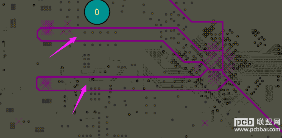

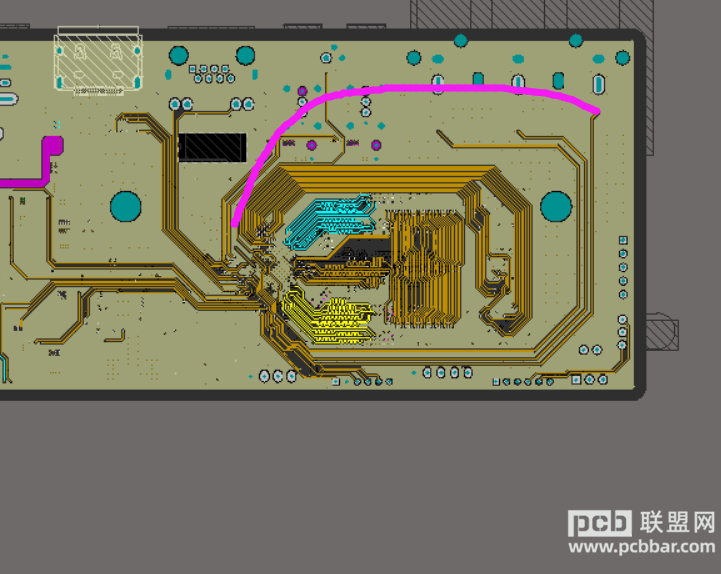

5、BOTTOM层信号跨分割,BOTTOM层的WIFI模块信号要避免跨分割,可以处理到第3层

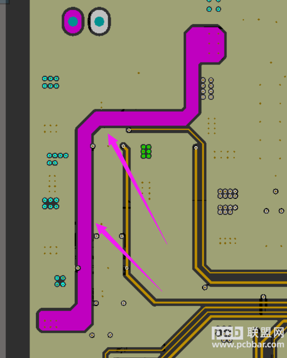

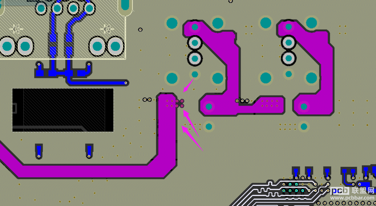

6、此2个电源要查看电流载流情况,铜皮不够宽,载流不够

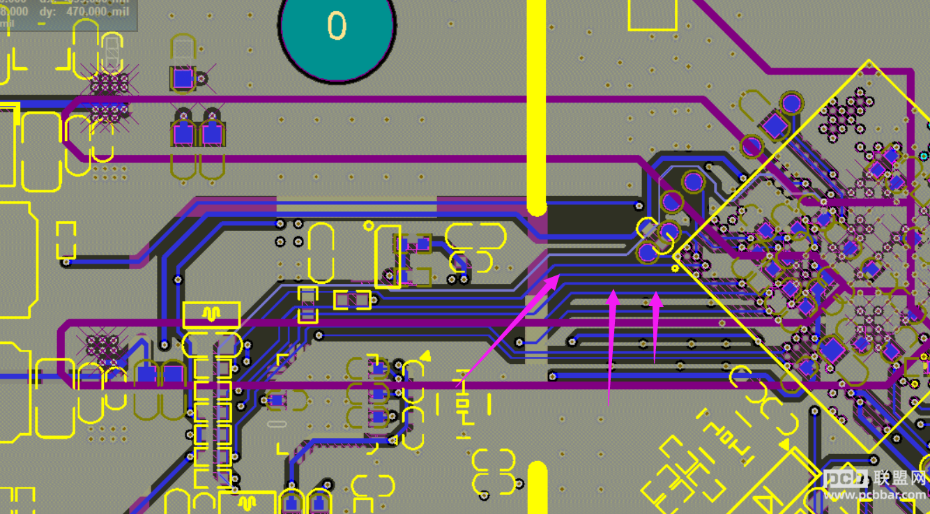

7、此网络路径可以改到上方位置
