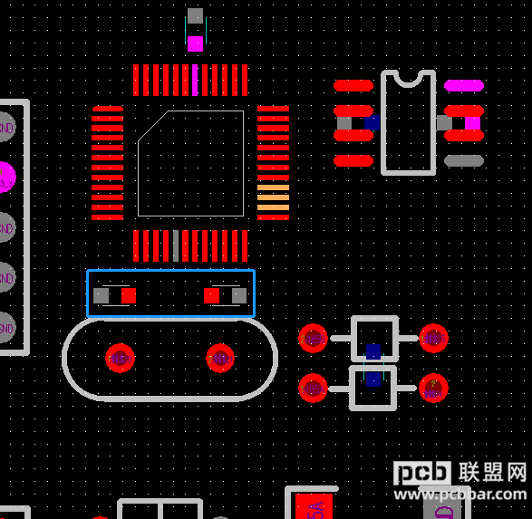

布局要点:
1、主芯片放置到PCB的中心位置,先大后小摆放CPU和SDRAM。
2、将有结构要求的器件放到相应位置。
3、打开飞线,旋转主芯片顺着飞线方向合理摆放芯片;
4、视频输入输出模块按照一字型或L型布局,使走线尽量短。
5、网口布局变压器要尽量靠近网口放置。
6、电源部分先找出电流流向,按一字型或L型布局,不要U型布局,相邻电感垂直摆放。
7、小型的滤波电容和上下拉电阻最后放置,放置在CPU的底部。

发表于 2021-1-7 16:34:25 | 显示全部楼层
没什么问题,这两个器件不用摆放这么远,晶振的网络一般是靠近的
