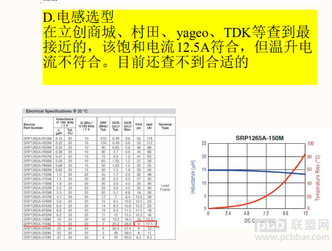

WJM-第五周作业
吴晋蒙-第五周作业.pdf

发表于 2021-1-5 11:47:32 | 显示全部楼层
1.Good job, 晋蒙,再一次作业做的很用心
2.对于我们在类似BUCK这样开关电源最终饱和电流满足但是Irms额定电流不符合的电感选型的时候,我们可以选择比较逼近的,因为Irms是热所导致的,在你给出的图中,我们就得做一种权衡,因为Isat该参数已经满足,Irms我们可以通过系统的热设计让其散热更好,同时也可以选择热阻比较小的功率电感,这样也是没问题的
3.感谢你的努力,继续加油
