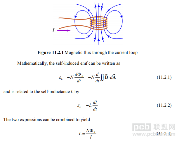

在这次的分析中 ,针对开关电源中电感的选型进行了分析计算。但是发现了实际选用的68uH并不是合适值,不知道是理解后的计算出错了还是别处哪里理解错误。所用计算公式是从BUCK芯片数据手册给出的进行的套用。我自己的计算选型是47uH,貌似电感值越大,饱和电流实际越小的。不能超过饱和电流那么实际选型的电感的饱和电流应大于1.096A.实际选型的电感却只有0.79A.请老师指导下

1.明辉,good job,作业做的非常棒
2.首先可以看得出你也是一个会比较注意到细节的人,你观察到的现象,电感值越大,其饱和电流越小,这个规律是对的
3.实际上我们说电感里面有一个很重要的概念叫自感,具体如下图所示,有一个公式L=N*φ/I,这里你首先想一下,当电流变化的时候,我们电感值越大对其阻碍是越大,这表明了什么呢,其实类似于R=U/I,在直流电阻的世界里,电阻值表明了电阻对电流阻碍的程度,且电阻与电流成反比关系,而电感L和电流其实也是一样的的关系,此时N*φ类比于电压,L类比于电阻R,故L与电流I也是成一个反比的关系,这是一个基础信息也是一个最基础的理解
4.然后你提出了我们提供的案例里面的选型不对,这个是分析是正确的,一般有些时候我们实际在公司里面工作的时候会遇到有库存,而这些库存可能不一定能够满足 我们的选型也可能处于临界状态,这个时候我们就要实际分析我们的实际应用使用库存的器件是否OK,如果是临界状态则考虑适当改变工作条件来使用库存条件,我们这里最大的负载是1A,实际上合理的选型你的选型是合理的,但是实际工作的时候我们要优选考虑库存
5.但是如果库存真的不能用或者电路不能做一些修改调整,还是要选择合理的器件
6.感谢你的努力,加油
