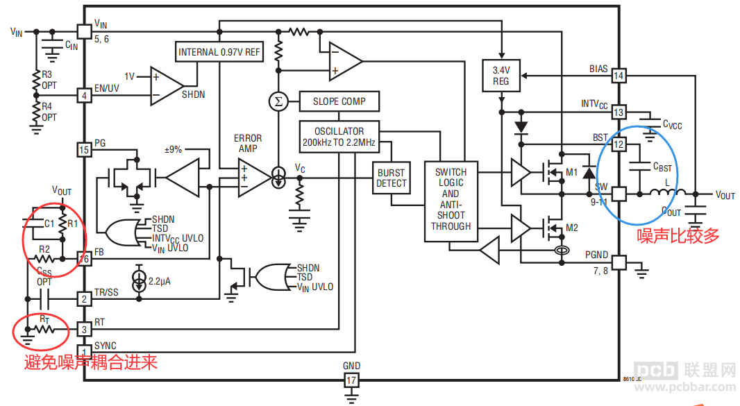

BUCK电路电感选型。
BUCK电路电感选型.pdf

1.王馨good job. 首先电感选型的作业做的非常完整,用心
2.关于node即节点的问题:其实所谓的节点指的就是多方汇聚的一个点我们就把他叫节点,在开关电源中指的是多个电流汇聚的点我们就把他叫节点,在开关转换管和自举电容处的节点其噪声会非常大,而反馈端的节点和设置开关频率的节点其需要避免噪声的引入,这样的节点其铜的面积要小要远离噪声多的节点,否则会造成噪声会耦合进去改变正确的反馈以及正确的开关频率的设定
3.感谢你的努力,继续加油
开关电源中最重要的节点剖析
2.关于node即节点的问题:其实所谓的节点指的就 ...
好的,谢谢老师的解答!
