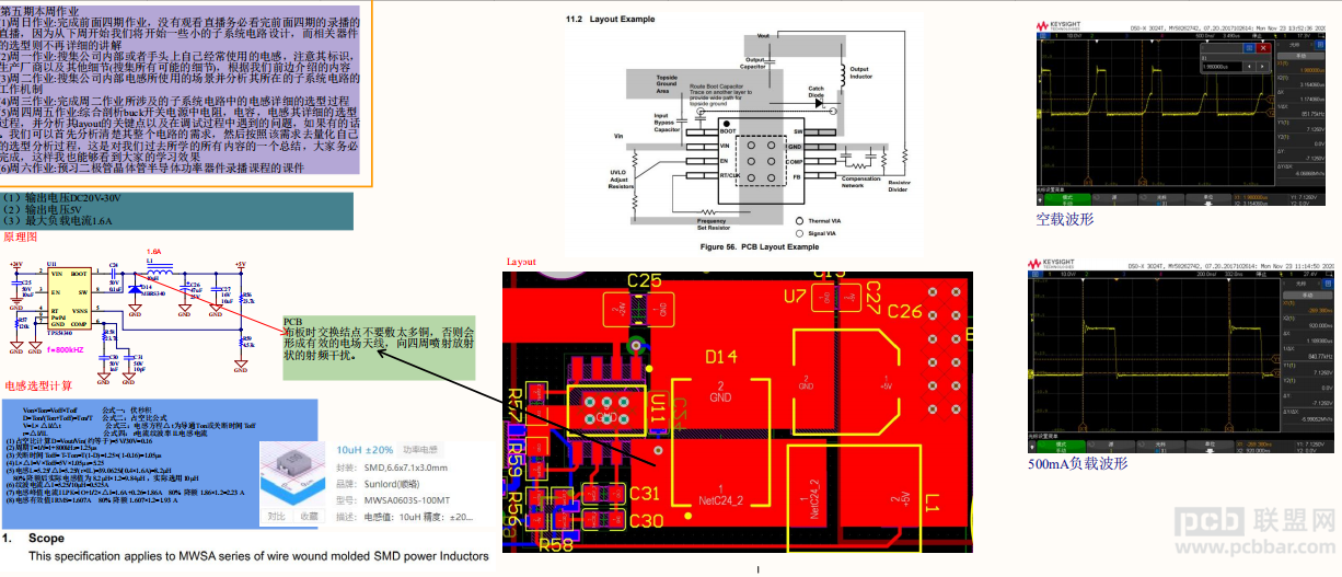

心得:
在听课前对电感选型没有概念,计算也都是按照开关芯片上给出的计算公式计算电感参数,具体为何要这样计算不清楚,另外就是自己找书东看一点西看一点,未曾系统的搭建自己的知识架构,听完老师的课,得到的新知是我要如何搭建知识架构,应该养成记录总结的好习惯。改变的旧知是,作为硬件设计要明白每个器件在这的作用而不是别人这么用的我也这么用。
本次提交作业:
第五次作业,电感选型
001第五次作业-电感在BUCK电路中的应用.pdf
506.96 KB, 下载次数: 11, 下载积分: 联盟币 -5
49
288
1533
1533
发表于 2021-1-11 16:01:19 | 显示全部楼层
1.欣然,作业做的非常不错,good job
2.很高兴看到你观念的改变,作为硬件工程师,首先我们要看到全局,然后我们要构建自己完整的知识体系,同时我们也要具备合理的硬件设计思维,即结构化的思维,而从完整的设计硬件原理图的角度,选型是一个非常重要的分支,这一块一定要认真对待
3.BUCK开关电源中从设计,到layout再到选型多做了很用心的输出,这点做的非常好,但是这里边有一点需要注意就是我们所说的开关电源其实是有很多节点,开关管和自举电容处其节点EMI的问题会比较大,而反馈电阻FB和开关频率设计端其要求我们不要耦合噪声进去,所以在FB和RT端其我们要求其首先远离SW和自举电容端然后其铜的面积尽可能小,这样就避免了EMI和输出电压精确度的问题
4.问题解答:
(1)安此电路设计完调试发现电感啸叫,不知如何更改,是布局引起的?还是参数计算的不对?
    答:A.当流过人耳可听范围频率的电流时,功率电感器主体发生的振动会引起啸叫。其振动原因以及噪音原因有很多种类型,主要有:以下几种可能,如:磁性体磁芯磁致伸缩(磁应变)作用/磁性体磁芯磁化导致相互吸引/漏磁通导致绕组振动
噪音放大原因,以及不同负载情况开关电源自动调整如从PWM方式调整为PFM方式,此时也会产生啸叫;
        B.不同的情况我们解决方案也不同,一般可以通过一下方式来得到解决:<1>周围不放置磁性体:不在电感器附近放置可能受漏磁通影响的磁性体(屏蔽罩等)。不得已需要接近时,则应使用漏磁通较少的屏蔽型(闭合磁路结构)的电感器,同时还应注意放置方向。<2>错开固有振动数:有时通过错开固有振动数或提高振动数可降低啸叫。例如,通过变更电感器形状、种类、布局、基板紧固等条件,包含基板的组件整体固有振动数将会发生变化。此外,啸叫常见于7mm尺寸以上的大型功率电感器中。通过采用5mm以下的小型功率电感器,固有振动数将会提高,从而可降低啸叫。<3>置换为金属一体成型型:在全屏蔽型功率电感器中,鼓芯与屏蔽磁芯会因磁性相互吸引,从而在间隙部位会发生啸叫。同时,在无屏蔽型功率电感器中,漏磁通引起的电线振动会导致产生啸叫。针对此类功率电感器啸叫问题,置换为金属一体成型型是有效的解决方案。这是通过在软磁性金属磁粉中嵌入空心线圈后进行一体成型的功率电感器。由于没有间隙,因此磁芯之间不会相互吸引,同时,由于固定线圈时使其与磁性体形成一体化,因此还可避免因磁通造成绕组振动的问题。
(2)符合要求的有很多电感,具体不知为何确定确定用这个电感不用其他的?
       A.在特性参数都满足的条件下,我们就要从成本,空间尺寸,供货周期等角度去考虑
(3)这种开关电源需要测量哪些参数?
        答:一般情况下,最重要的是纹波的测试,当然其他参数根据具体不同的应用电路来确定
(4)通常说的带载能力就是让其在额定负载电流下看能不能长期运行?是的
电感设计,LAYOUT选型等
