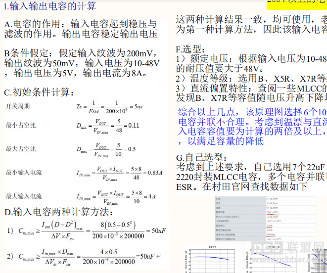

吴晋蒙-第四周作业
吴晋蒙-第四周作业.pdf
285.89 KB, 阅读权限: 100, 下载次数: 3, 下载积分: 联盟币 -5
49
288
1533
1533
发表于 2021-1-5 11:37:58 | 显示全部楼层
1.晋蒙,新年快乐,good job,作业做的非常不错
2.首先针对于我们输入输出电容相关的计算其实最核心的在于首先根据伏秒原则,占空比的定义以及C=Q/V,这3个公式是完全可以推导出来的,所以你在作业里面找到的输入电容的两种计算方式其实是殊途同归的,不过作业做的很好,说明了你做了很多的工作,很用心,也很善于思考
3.疑问解答:
     A.假定的输出电流为8A,输出电压为5V。是否意味着最大只能带8*5=40W的负载,若过载则会拉低输出电压。若自己想要通过buck电路给12V200AH蓄电池充电,我在网上查的建议充电电流为10-20A。则自己的设计要保证该buck输出12V,10-20A,输出功率至少120W以上,是否是这样?(是的)
     B.自己否定了该原理图6个10uF的电容并联设计,但该电路既然设计出来肯定有它的道理,它为何选择这样小的电容并联(他应该是参考之前的设计,这个设计是不合理的,应该是处于临界状态,或者输入纹波本身已经超了,很多公司设计会参考之前的设计,但是很多时候新的产品工作情况发生了变化,但是相应器件设计者并没有重新选型,这种时候有可能还能工作,但是已经处于临界或者是时间久了就会出问题)
     C.是否要考虑这个额定电压,该电路输入最大电压为48V,自己要选择额定电压48V以上的,假如以后自己输入直流200V,是不是也要找额定电压200V以上的电容(是的,额定电压指的是其工作的所有情况下有可能经历的最大耐压值,一定是所有情况)

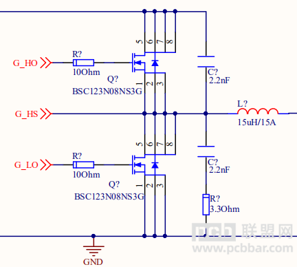

4.该电路的一些疑问:
      A.上MOS管两端并联了一个电容,下MOS管两端并联了一个RC电路,为啥这样设计
         答:上MOS管并联的电容主要是对前级噪声的滤除;下MOS管的RC电路其实缓冲电路,后续的电感类似于感性负载,需要增加缓冲电路,实际上这里的RC电路具体还要结合你的负载类型
      B.输入输出均有电感,网上查了一下为LC滤波,这样设计的好处
        答C滤波的好处,让输入的纹波讲的更低,可以参考我们课程里面讲解的输入电容的纹波波形;实际上在BUCK的的LC滤波器之后我们还可以考虑增加二阶滤波

输入输出电容先关的计算
输入输出电容先关的计算
上MOS和下MOS的滤波和缓冲电路
上MOS和下MOS的滤波和缓冲电路
