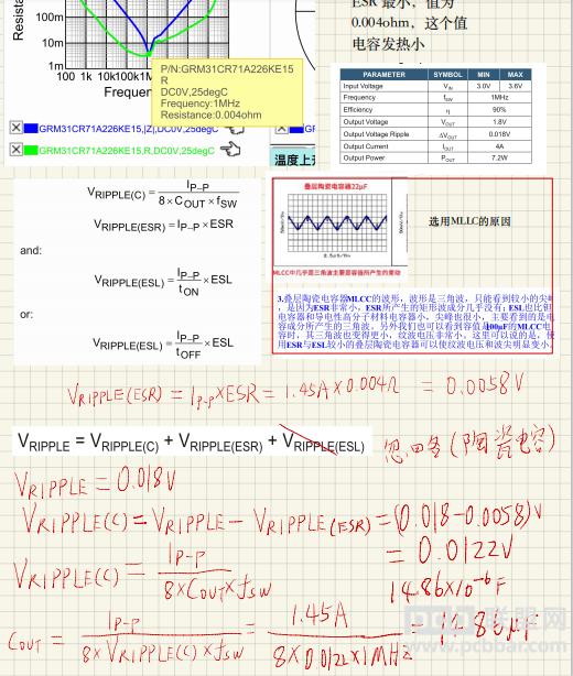

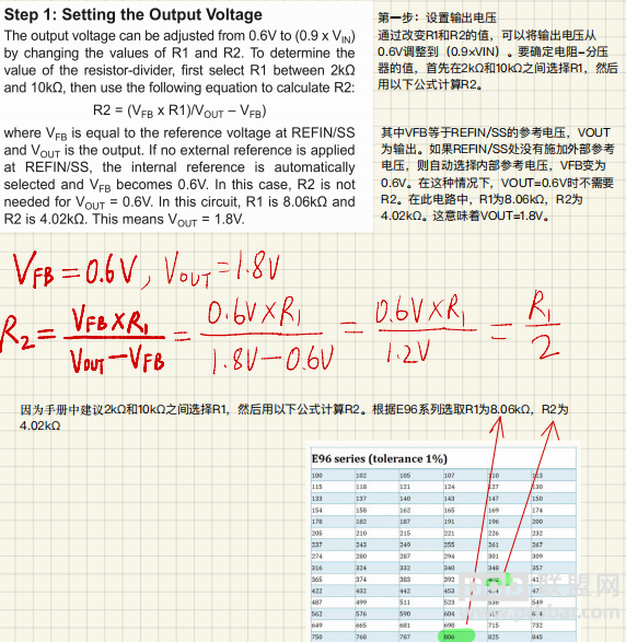

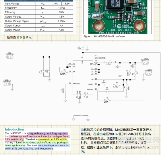

发表于 2021-1-11 16:21:46 | 显示全部楼层
1.向翔,good job
2.作业能够看出你的用心,把BUCK开关电源其工作原理,关键计算过程,从原理图设计,到layout,再到元器件的选型每一个过程都写的完全仔细全面,这些都做的非常的好
3.同时我也发现了你对一些名词做了备注,可能是你不太熟悉,但是你能够注意到这些细节并深入挖掘,这一点做得非常不错,我们经常说1万小时定律,其实在我看来这1万小时就是不停地挖掘更多的某一个领域的细节,当你掌握的细节足够多时你就是这个领域的专家,good job
4.感谢你的努力,继续加油
需求挖掘 系统设计
需求挖掘  系统设计
深入细节选型
深入细节选型
深入细节选型2
深入细节选型2
