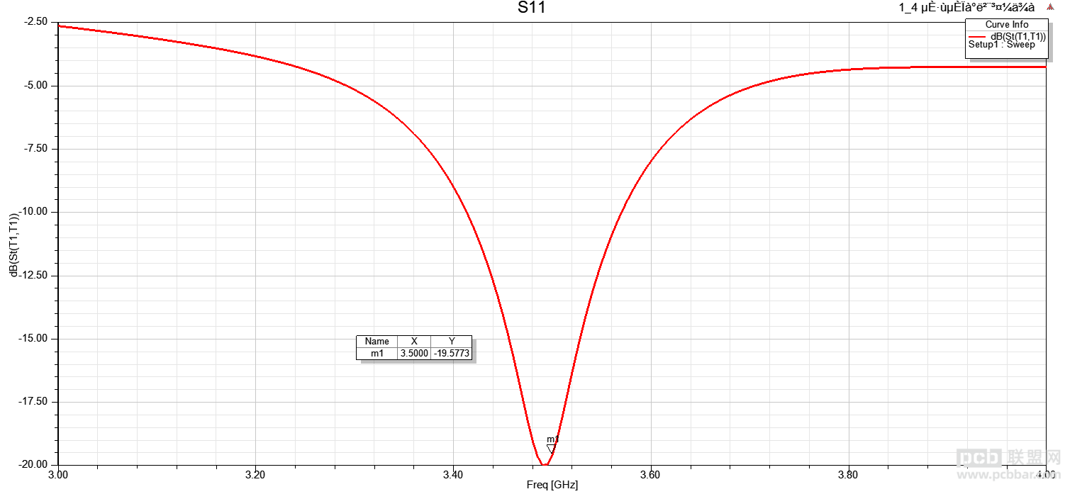

汪老师,          作业模型和仿真过程记录请见附件。

找到问题了,四分之一波长匹配段长度取错了,搞过来后,S参数结果还算可以
