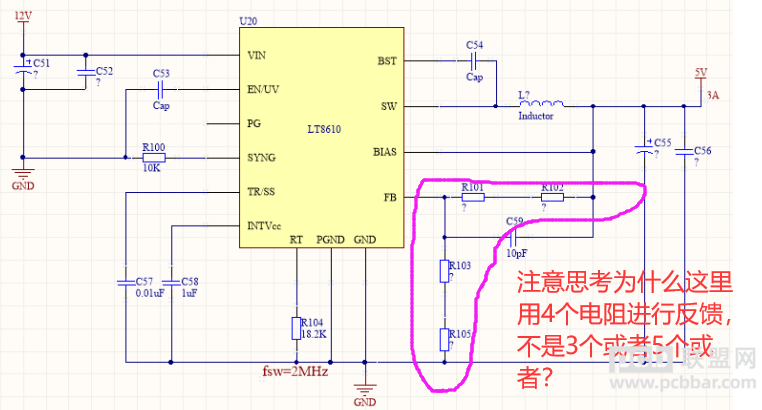

白老师,您好!在一些信号采集电路中,滤除高频噪声的电容怎么选型啊?
第三次作业.docx

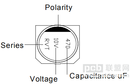

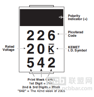

2.首先第一个问题:过于一些电解电容的标识,我们电解电容因为不同的半导体厂商,不同的国家其标识会有一些不一样,首先第一个图片中的内容,实际上是KEMET的钽电解电容,由上到下依次为:电容值(pF),额定电压,公差,最后是生产日期;第二个图片:是国产的固态铝电解电容的标识,由上到下依次为电容值,需要特别注意的是单位是uF,然后是额定电压,最后是产品系列
3.电容的选型过程做的非常棒,从储能电容到旁路去耦电容以及BUCK开关电源的输入输出电容都做了很好的选型,不过需要注意思考一件事情就是反馈电阻网络为什么选择了4个电阻进行反馈,为什么不用3个或者5个或者?

kemet钽电解电容标识
kemet钽电解电容标识
国产立创电子铝电解电容
国产立创电子铝电解电容
BUCK反馈电阻网络设计
BUCK反馈电阻网络设计
