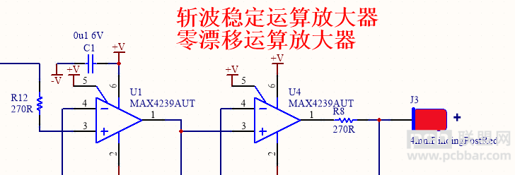

向翔-第三次作业-测流电阻反馈电阻限流电阻选型

1.翔,这次作业非常好,excellent
2.首先整个电阻的选型设计计算能够按照我们直播过程进行详细分析,这点做的非常好
3.其次uCurrent meter这个电路设计其最关键的其实有两点:
   A.零漂移技术的应用,这点其实其layout的时候需要非常仔细
   B.由于输入的交流ac信号,但是电源又是单电源轨,所以这个时候又需要虚拟地
   C.在该产品里面的虚拟地的应用跟国内的很多设计思路还是有很大的区别,但是也很有意思
4.感谢分享,也感谢你的努力,加油
