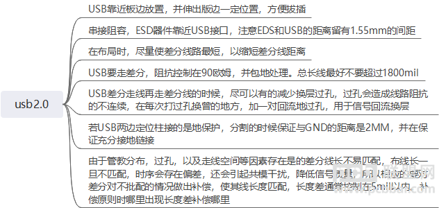

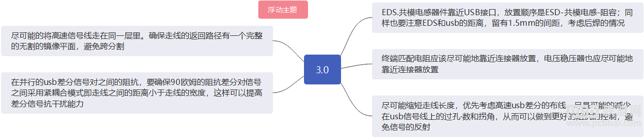

第五次作业usb
3.0.PcbDoc
1.27 MB, 下载次数: 3, 下载积分: 联盟币 -5
USB2.0.PcbDoc
439 KB, 下载次数: 1, 下载积分: 联盟币 -5
