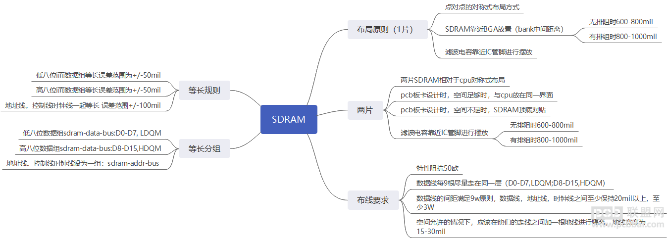

第六次作业SDRAM
SDRAM模块.PcbDoc
2.42 MB, 下载次数: 8, 下载积分: 联盟币 -5
发表于 2020-12-21 10:37:43 | 显示全部楼层
SDRAM模块已经评审完毕,请查看附件中的评审报告!
全能三期卞延辉SDRAM模块评审报告20201221.docx
1.16 MB, 下载次数: 2, 下载积分: 联盟币 -5
