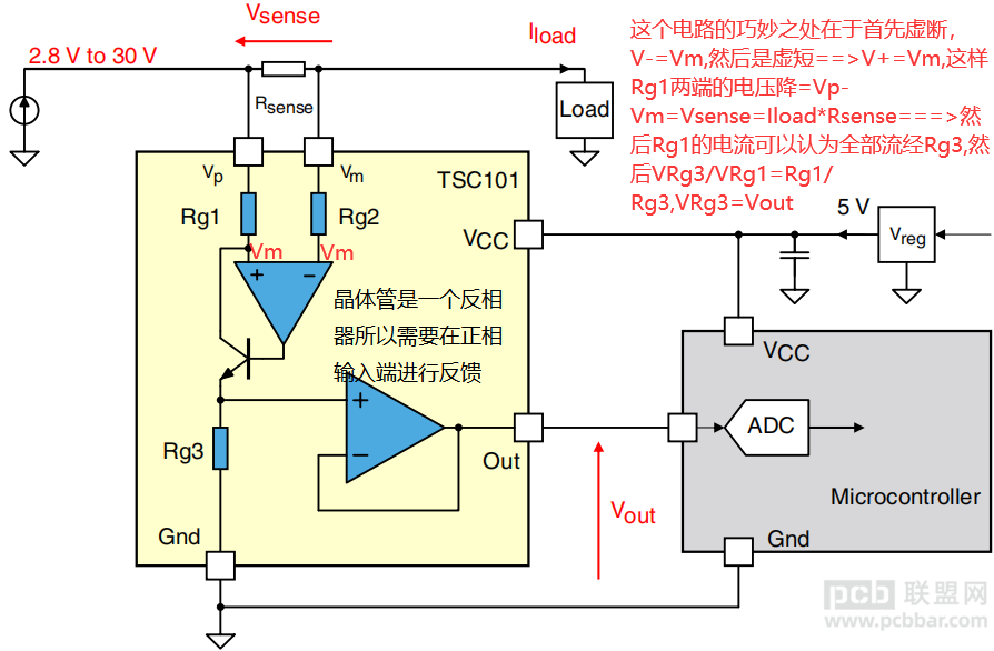

自己根据现有的知识做的第三次作业,希望老师给予我作业中的问题解答

1.浩然,good job,作业做的不错,感谢你的努力
2.首先针对于你在作业里面提出来的高边测测流电路的问题:
      (1)所有类型的测流电路的核心其实是差分放大,也就是说测流电阻的一端接到了正相输入端,另外一端接到了反相输入端,如此你可以最简单用叠加原理去计算,无非就是正向比例运算放大器+反向比例运算放大器,这样就比较简单了
      (2)然后你在作业里面提及到高侧边测流电阻的那个电路其实是我们最经典的一种,我再下面的图里面做了详细的解释,重点在于两个:一是通过运放+晶体管,其反馈端接在了正相输入端,这样做的目的其实是由于晶体管是一个反相器,所以此时的反馈在正相输入端,另外一个需要注意的是差分放大,核心在于Rg1如何巧妙的代表了测流电阻两端的电压,这两点非常重要
3.另外限流和反馈电阻的选型过程稍显简单,最好是能够按照我们在直播课程中分析的方法进行一个详细的选型过程,一直到最终找到合理的选型为止,最好是量化到具体哪个半导体厂商的那个器件
4.继续努力,加油
