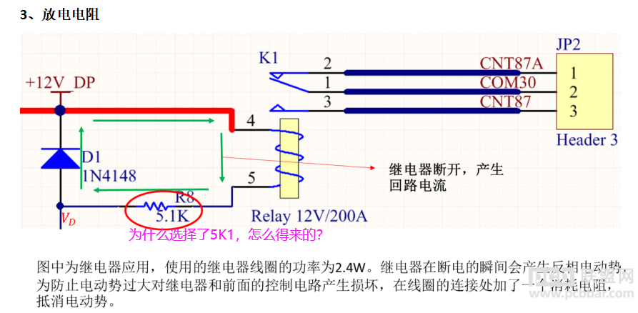

首先和老师说声对不起,最近由于项目时间紧张,没能及时交作业,现在是补交作业。就我自己我而言,刚工作不久,接触的硬件知识很少,跟着白老师的两周学习,自己的脑子里已经初步形成了硬件开发框架,并且学习到很多新的知识,感觉到很充实。

1.浩然,作业做的非常不错,nice
2.对各类电阻的使用也做了非常好的整理,这点做的非常好,但是还是我们电阻的选型过程有一些简单,比如说在继电器线圈处的放点电阻,最终选择了5K1,但是为什么要选5K1,其封装,具体参数重点需要考虑什么呢?这些做的不是很详细,最好是自己完整的走一遍,所谓纸上得来终觉浅,另外我们的继电器线圈这边产生的反向感应电动势其是通过续流二极管和放点电阻来作为缓冲电路,请思考我们的缓冲电路除了这两种以外有没有其他的可能性或者缓冲方法
