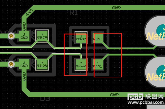

发表于 2020-12-17 23:51:03 | 显示全部楼层 |阅读模式
麻烦老师点评一下,辛苦了!!

发表于 2020-12-18 16:07:33 | 显示全部楼层
1、这里建议和其余的一样对称出现,差分走线会更加美观。

发表于 2020-12-20 22:33:46 | 显示全部楼层
好的,感谢老师的指导!!
